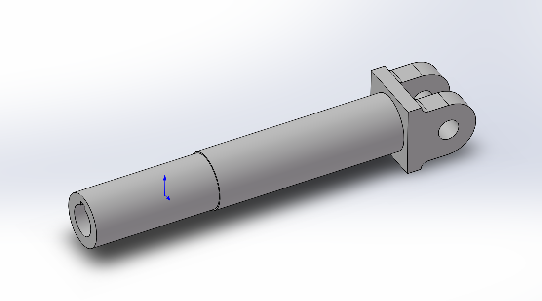

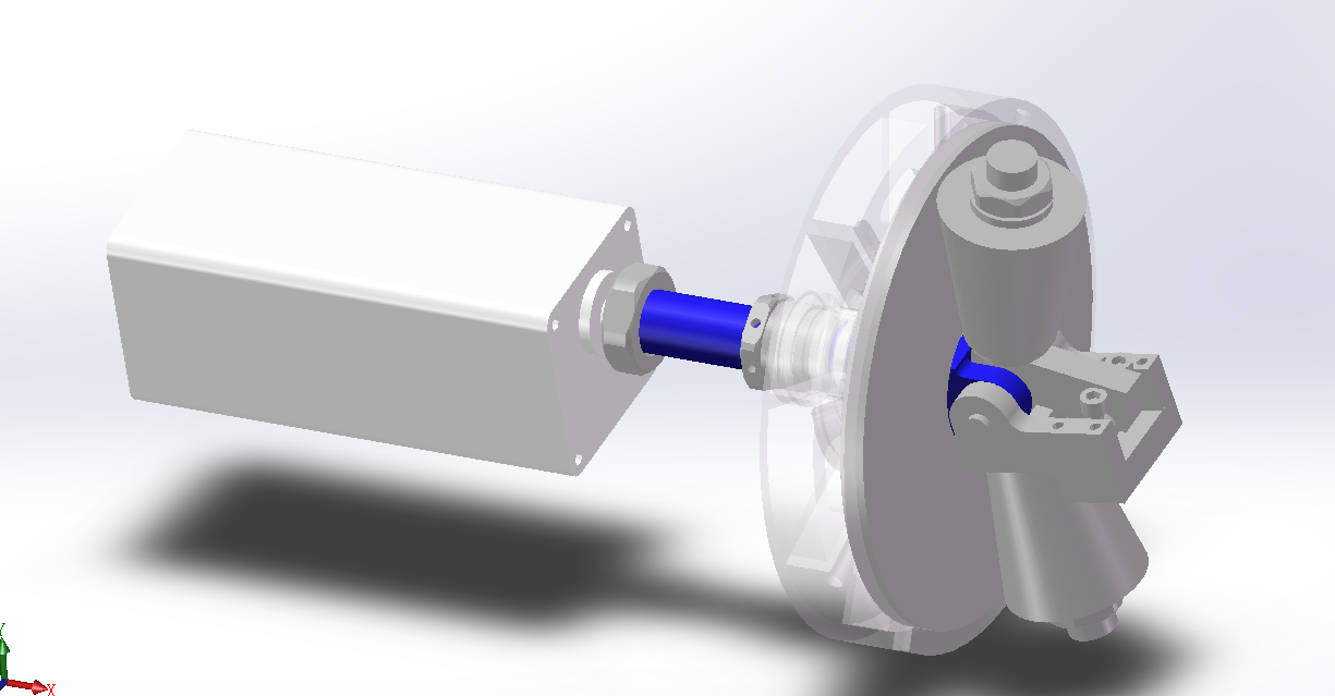

发表于 2021-12-13 11:12:25 | 显示全部楼层 |阅读模式
主轴(蓝色)结构示意图1
主轴(蓝色)结构示意图1
主轴(蓝色)结构示意图2
主轴(蓝色)结构示意图2

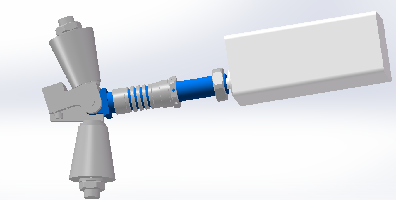

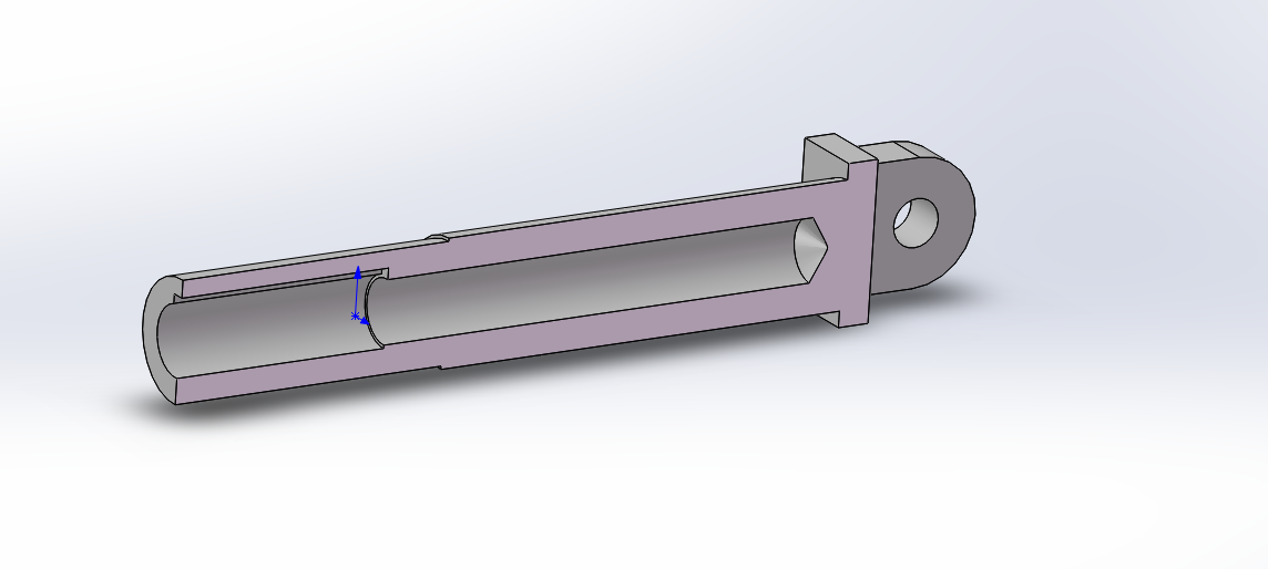

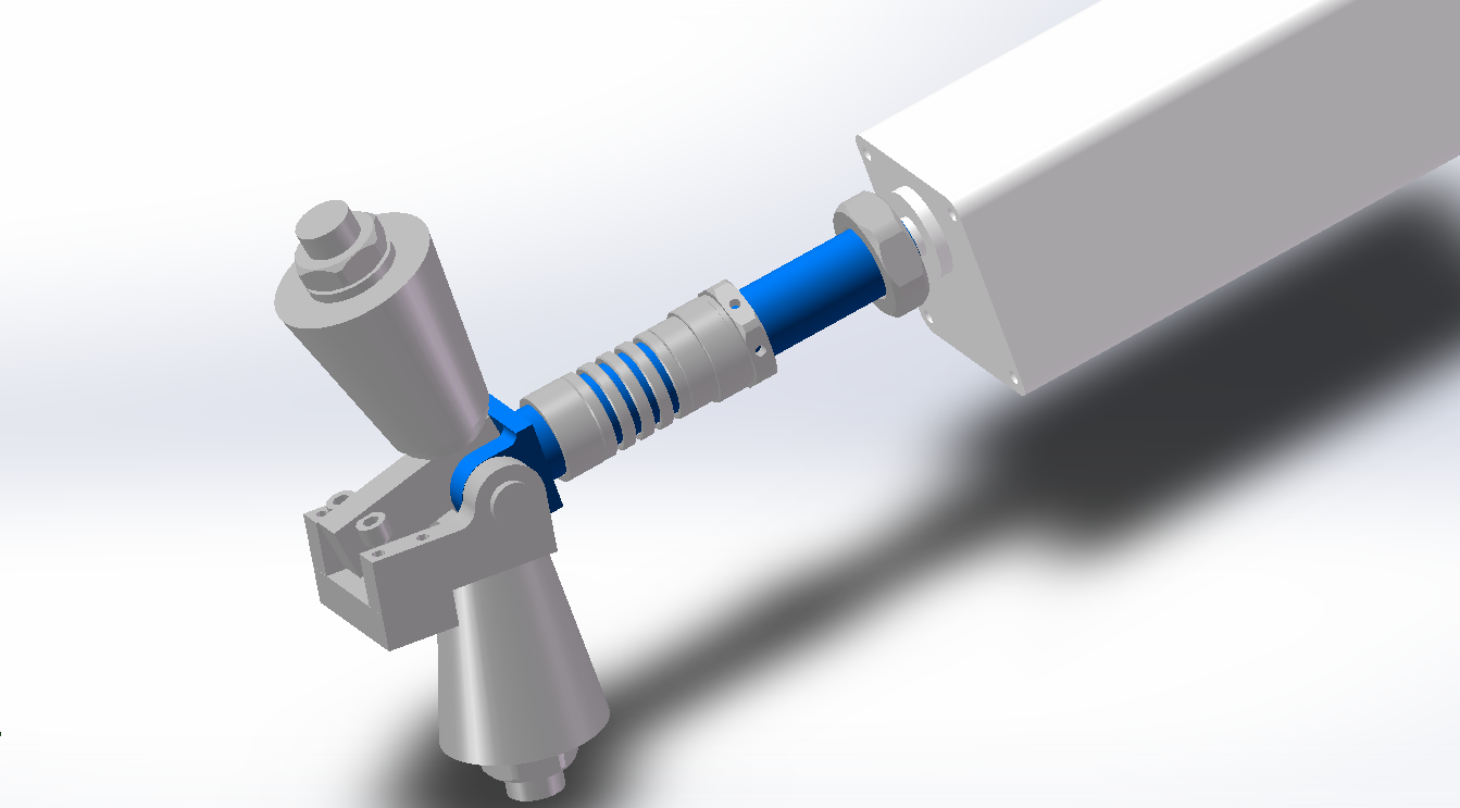

请教区里各位大神
主轴(蓝色)由下方电机带动旋转,上方与滚压轮连接,由于滚压盘持续被加热至800度左右,现在想对主轴进行水冷,不知道怎么设计

电机与轴不要直连,剩下的就是选1个进水出水旋转...那玩意儿就行了呗。

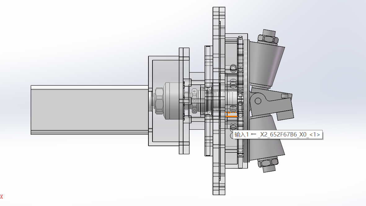

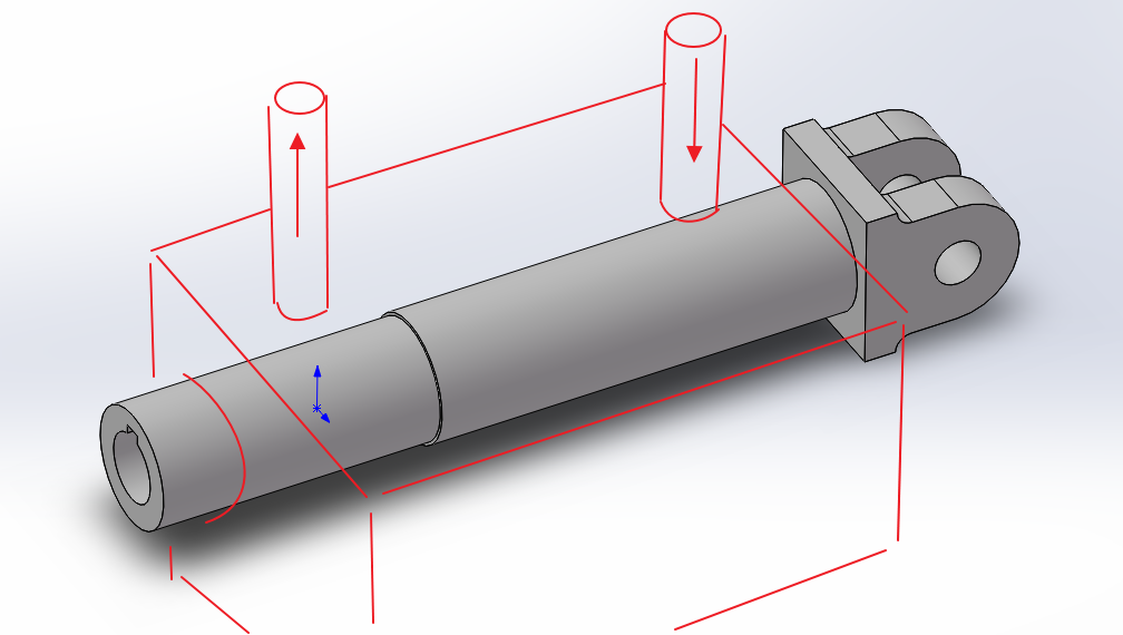

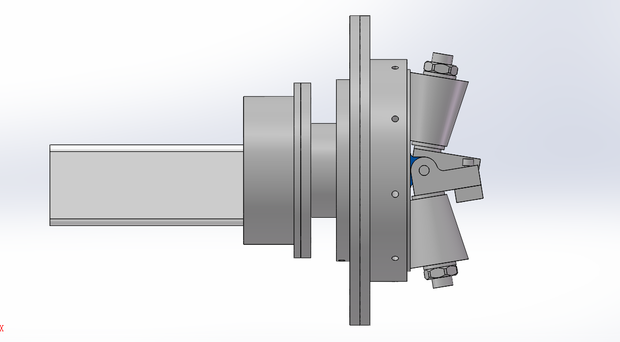

 楼主| 发表于 2021-12-13 15:33:51 | 显示全部楼层
谢谢兄弟!怪我发的图没表达清楚,轴中间已经安了一些部件,油封不太好实现

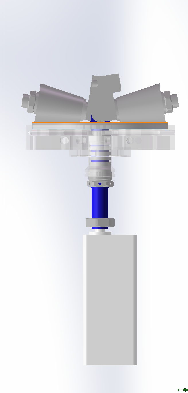

发表于 2021-12-13 15:34:08 | 显示全部楼层

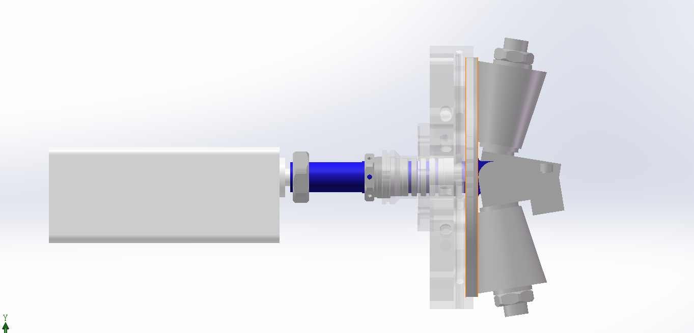

电机难道不是在图中的左侧吗,你这上下方位从何而来
 楼主| 发表于 2021-12-13 15:50:09 | 显示全部楼层
图片没插好,正常工作状态设备是这样放置的

搜 旋转接头  发表于 2021-12-14 07:57
