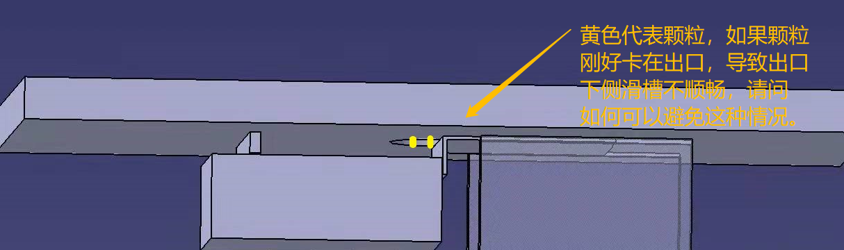

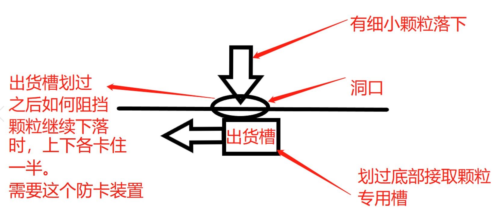

找了好久找到这里,求个防卡设计。各位大佬救救孩子吧
发表于 2021-12-12 09:25:18 | 显示全部楼层
上面的洞口用向内收的锥形孔,下方的运动键要有倒角
其实颗粒的落料形式可以参考宠物自动投食机的出料口  发表于 2021-12-12 14:18

发表于 2021-12-12 12:26:53 | 显示全部楼层
洞口是圆形槽口还是方型槽口?颗粒直径范围?颗粒直接跌落还是有推动力推入槽口?
 楼主| 发表于 2021-12-12 13:50:18 | 显示全部楼层
洞口为倒三角口或圆形口都可,颗粒0.7-2cm,自由落下颗粒,无推动装置.

发表于 2021-12-12 15:09:01 | 显示全部楼层
把工作原理(流程)描述一下,把材料描述一下(软的、硬的,有机、无机,怕不怕碎);
出货槽是不是装满一槽然后向左推,然后卸掉料?再回来接下一槽料?
唉!猜起来太费劲了,还是你自己说吧。
发表于 2021-12-12 16:22:37 | 显示全部楼层
物料出口再往下的地方装个传感器(检测到持续5秒没有物料流过就是卡住了),出料口装一个小气缸,推一下。
 楼主| 发表于 2021-12-12 17:56:07 | 显示全部楼层
hxt610 发表于 2021-12-12 15:09
把工作原理(流程)描述一下,把材料描述一下(软的、硬的,有机、无机,怕不怕碎);                     ...
是一款拉杆式投食机,底部托盘链接拉缸,前后拉杆连动底部食槽来回伸缩。 食槽装有狗粮,怕碎,颗粒0.7-2cm
