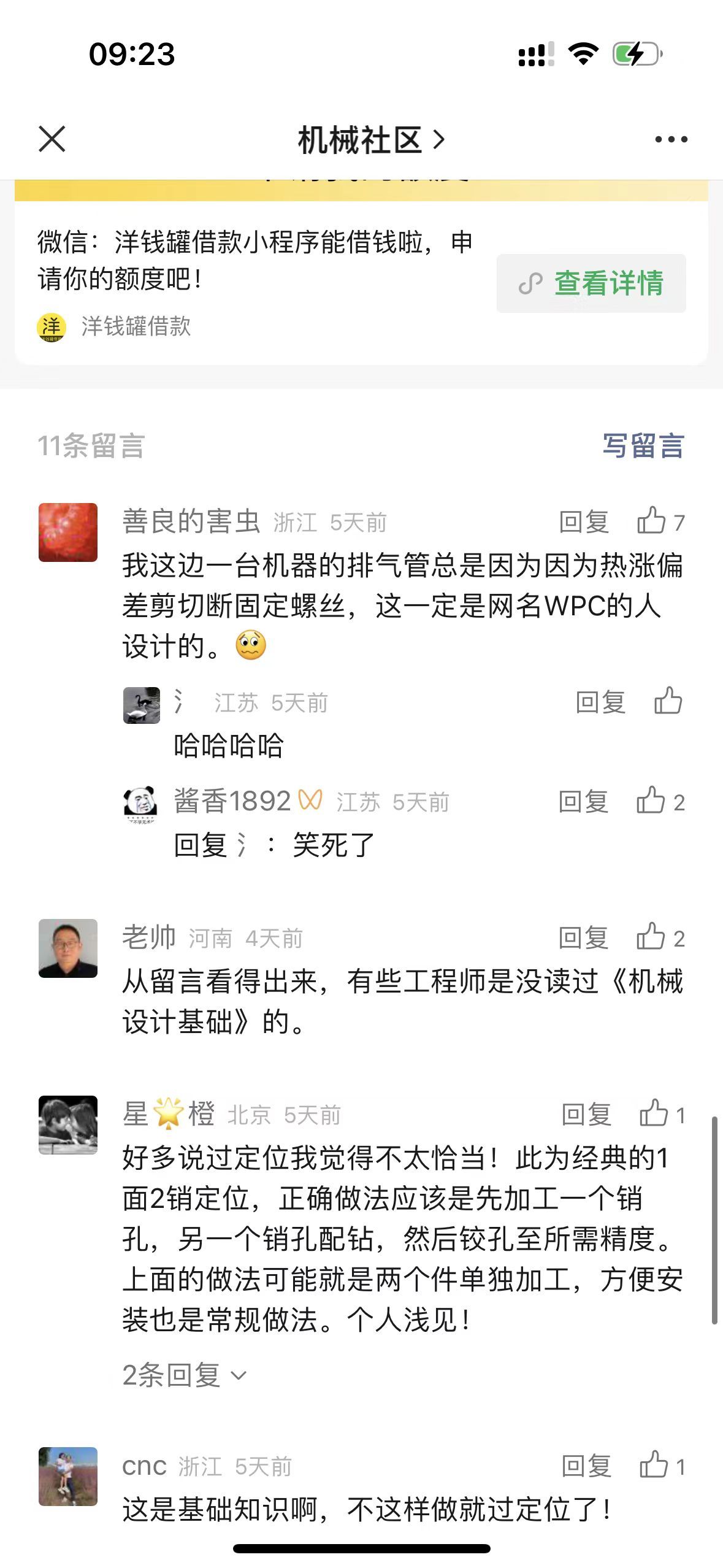

一直不能理解,为什么很多标准件的销钉孔一端都做成长孔

自由度问题,过定位,除非销子间隙配合,形、位误差被孔吃掉。
发表于 2021-12-16 14:23:45 | 显示全部楼层
装过两个圆形定位销的东西就容易理解了
发表于 2021-12-20 11:17:18 | 显示全部楼层
纯理论设计,实际用处不大。这种设计大多是参考70年代的作品,现在加工精度高了,精度可以用机床保证。

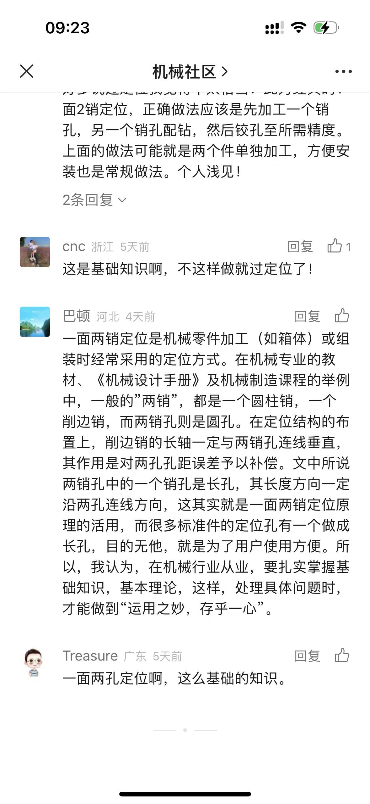

建议重修机械设计第一章,你会这一句话,平面机构的每个构件在未连接运动副前都有三个自由度。即沿X,Y方向的平移和绕XY平面内轴线的转动。要想约束住这个构件,需要限制三个自由度,一个销钉可以约束两个自由度,2个销钉会约束住4个自由度。所以销钉如果两个都是圆的,就会出现过约束。

应为一个面两个销控就过定位了,对加工要求也高,所以一个位置定位,一个角向定位
