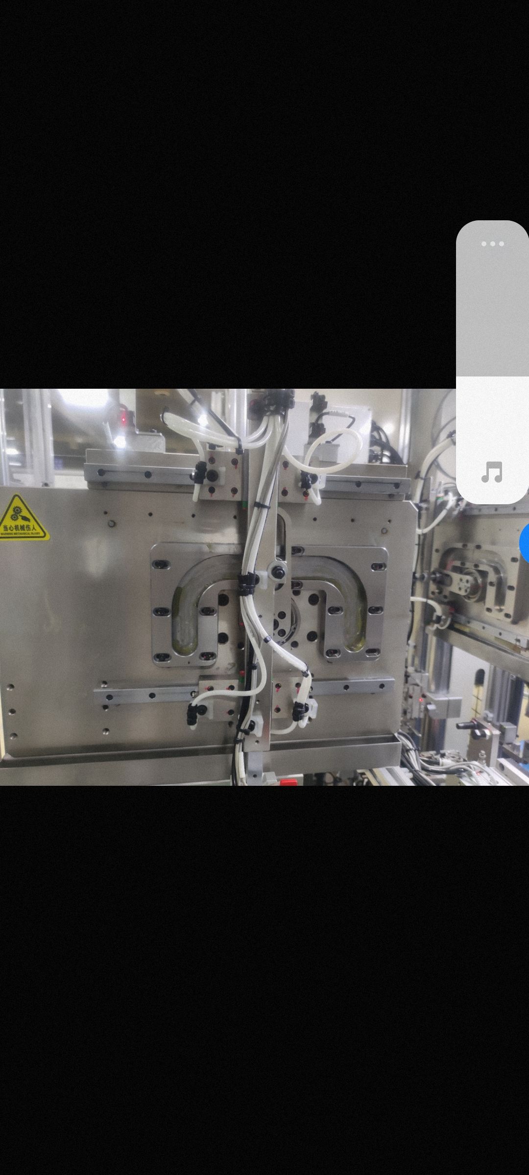

    设备上用了ppu机构,但是发现伺服电机并不能有准位置,目前是闭环控制,0.4kw的台达伺服电机,机构第一次用,想请教各位这种机构,在设计,装配,调试方面有什么需要注意的?拜托了!
 楼主| 发表于 2021-12-4 18:13:19 | 显示全部楼层
这是机构图片。
发表于 2021-12-4 20:27:55 | 显示全部楼层
是控制有问题还是机构有问题,这个要确认好。
发表于 2021-12-4 21:07:13 | 显示全部楼层
我的设备商也打算用到PPU结构,目前是有两种形式,一种是电机带两个凸轮旋转;另一种是像2#的这种来回摆;
老板说来回摆电机启停,节拍不够,想用调速电机恒速带凸轮运行;这两天照着抖音抄,越抄越发现这玩意并不是那么简单,
所有PPU,动作分解成水平来回跑和竖直方向的上下跑,水平就是跑位形成,竖直就是抓取的行程,
如果用二楼的这种,电机来回摆就可以了;
如果云凸轮的,只是匀速旋转就可以,具体动作是交给两个凸轮的;

 楼主| 发表于 2021-12-4 22:06:12 | 显示全部楼层
你好,排除了干扰,控制的话就是正常的伺服电机发脉冲走位置,因为没做过,不知道这种机构有什么问题,精度,要求怎么样的。特别是拐角。

发表于 2021-12-4 23:30:47 | 显示全部楼层
“发现伺服电机并不能有准位置”?什么意思?
发表于 2021-12-5 10:43:06 | 显示全部楼层
机构槽型和电机控制不配。
