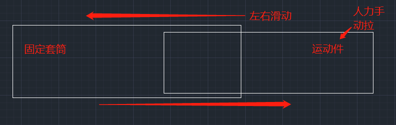

如图,一个套筒跟一个滑动机构,套筒相当于固定的。滑动机构人力拉的,想在滑动机构跟套筒之间做一个锁止结构,滑动机构停在滑动行程内任意位置时,我一启动这个锁止机构,人工就拉不动这个滑动机构,我停止了这个锁止机构,人工才能拉的动这个滑动机构,想问一下,除了用电机、电磁铁跟气动装置之外,还有什么办法没?

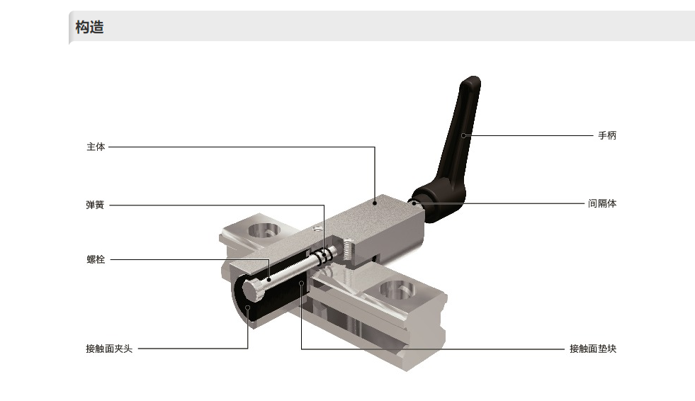

发表于 2021-12-2 17:24:48 | 显示全部楼层
二楼方法也挺好,有时简易的零件也能有效解决问题。
发表于 2021-12-2 17:31:03 | 显示全部楼层
原理一致,根据你的需求负载来确定
这是医疗设备的一个运动装置,只能用电动的。而且你这个图片上的原理跟我们现在用电磁铁来止动的原理是一样的,现在想找找看还有没有别的方法  发表于 2021-12-2 18:23
发表于 2021-12-2 18:21:18 | 显示全部楼层
zimmer的线轨钳制器,有电动的,去看吧
