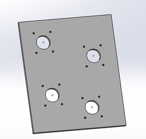

怎么把4个螺纹孔阵列到没有规律的圆上
发表于 2021-12-2 10:22:20 | 显示全部楼层 |阅读模式

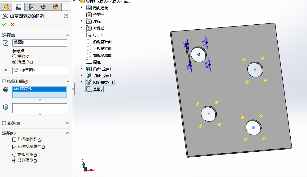

试了一下 草图阵列 没啥用啊     我只能一个一个画

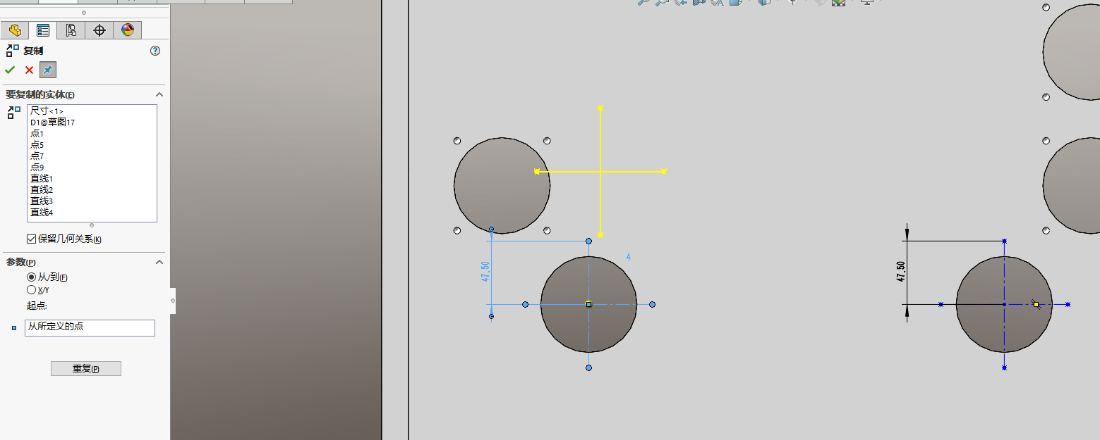

又试了一下  草图里复制  结果复制过去   线和点都是蓝色的  没变成黑色  还得重新约束一下

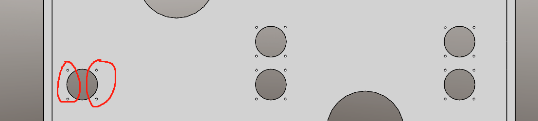

把大孔和周边的小孔做成TOOL,直接拉倒想要的位置;

发表于 2021-12-2 11:33:11 | 显示全部楼层
你在大孔旁边做一个孔,然后以这个大孔为阵列中心,做圆周阵列不行吗

草图阵列!
发表于 2021-12-2 12:45:20 | 显示全部楼层
做辅助线,定阵列方向。

发表于 2021-12-6 22:43:51 | 显示全部楼层
草图里面圆形整列,为啥不行啊?
