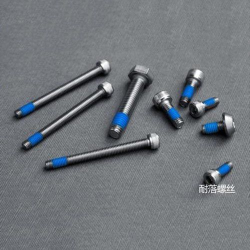

各位前辈,用过这种耐落螺丝吗,频繁启停震动的场合用这种螺丝可靠吗,和乐泰的螺纹胶相比呢,哪种好一些?

双螺母锁就可以了,这种螺丝没用过

耐振动,但是冲击需要考虑。

耐落螺丝没用过,一般是中强度螺纹胶+弹平垫片,抗震试验没有问题,不拆卸可以用高强度的

和乐泰区别不大。

反正振动的都有可能松,只是时间的问题

弹簧垫圈。
双齿片垫圈。
偏心螺母。
厌氧胶。
螺丝头径向打孔穿丝。
百度都能知道的方法就好多种了。
