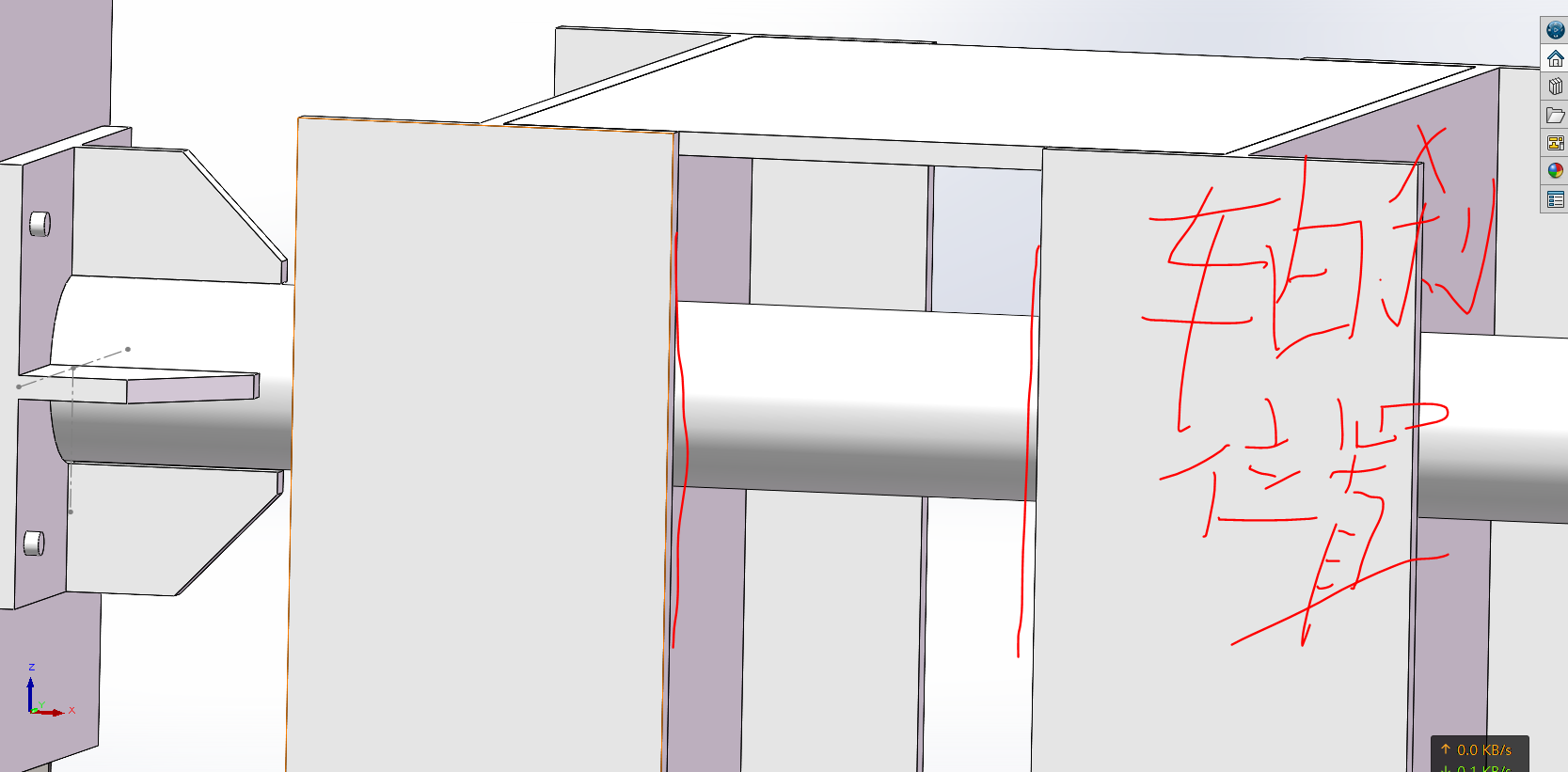

轴刹锁紧系统有卖的么或者是刹车这种结构 重载用的
发表于 2021-11-19 14:21:08 | 显示全部楼层 |阅读模式
  本套设备电机是带刹车的  但是重载用的
  需要二层刹车  停下来时启动刹车或锁紧系统     以防电机刹车失效时起到保护作用
这种抱轴的刹车或者锁进系统有卖么  或者是这种结构自己加工也行
发表于 2021-11-19 14:31:25 | 显示全部楼层
市场上肯定有定制的,只要你想要,就没有弄不到的;反正我是被开过眼界的;
你这个我的方案是空挡位置两侧各装一个V形块,V形块上面加装刹车片,两个V形块通过弹簧链接,需要刹车时,两个V形块对中轴报紧,简单又实用;

发表于 2021-11-19 15:10:46 | 显示全部楼层
一大堆 百屋就有卖 ZIMMER也有卖  气的 液压的  各种各样

用的带刹车的电机  但是这是重载   需要二重保护  在电机刹车失灵时起到保护作用

没找到😂   载重最高5吨  停下来时在制动  主要是电机自带的刹车
