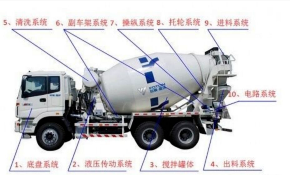

发表于 2021-11-18 19:04:36 | 显示全部楼层
水泥罐车是从发动机的PTO引出动力,驱动液压泵和液压马达,是搅拌罐转动,搅拌罐的转速一般4-8r/min,这样搅拌罐内的水泥不会凝固,结块。网上资料很多,自己找吧,给你个参考图片。
