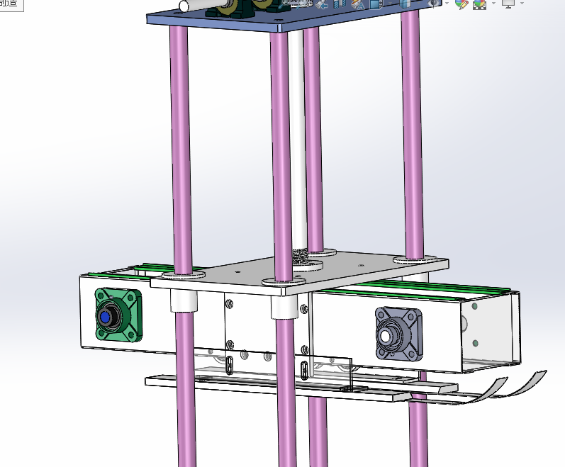

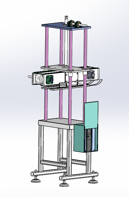

废话不多说,先上图。\
已完成百分之八十了,整体都结构就是这样,细节方面需要在检查,这是目前公司要求我做的项目,各位大神看到有什么好话撇话要说的,尽管说出来,我洗耳恭听。

四根柱子中间的部件与四根柱子怎么联接?四根柱子的长径比是多少?
发表于 2021-11-17 22:34:27 | 显示全部楼层
怎么个压法?
发表于 2021-11-17 22:59:49 | 显示全部楼层
导向杆太长了,整体刚度就会下降;中间四个导向套一定要用直线轴承,否则卡住就不动了!
发表于 2021-11-18 08:29:56 | 显示全部楼层
先把工艺 一一分解一下。
大家有了工艺 参数 便于谈论 只看模型没有什么意义。
发表于 2021-11-18 09:08:58 | 显示全部楼层
上面是斜齿轮,中间轴下面的是螺纹吧,感觉不太好,力不好算,而且轴长了。而且看你传送带大小,盖子也不大吧,有必要弄那么大的压板吗
发表于 2021-11-18 09:33:14 | 显示全部楼层
上面的两个带座轴承和那个轴是干啥的?连电机给升降驱动吗?为什么不直接用丝杆升降机?
发表于 2021-11-18 11:22:56 | 显示全部楼层
重心那么高不好吧。。。
发表于 2021-11-18 13:22:36 | 显示全部楼层
感觉不是很稳定啊
发表于 2021-11-18 13:52:11 | 显示全部楼层
你要 说这是打桩机,我都觉得你是对的。
