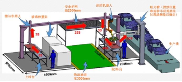

发表于 2021-11-16 10:10:22 | 显示全部楼层 |阅读模式
目前是用打算用机器人和真空吸盘来夹取玻璃来涂胶,但就是这个涂胶系统我不清楚怎么去弄,胶水是液态的,现在他们人工是用小瓶装,前面有一个海绵头,涂几次就要换掉,胶水在大罐保存时要不停的来回晃动。现在是希望能够涂胶均匀快速,要怎么使海绵头一直有胶水呢

发表于 2021-11-16 16:56:39 | 显示全部楼层
 楼主| 发表于 2021-11-16 17:50:48 | 显示全部楼层
远祥 发表于 2021-11-16 16:56
是这种系统的数模吗
是的,我现在是比较想知道涂胶是怎么运作,保证快速均匀
发表于 2021-11-17 08:15:02 | 显示全部楼层
玻璃涂胶经常玩啊  液态的 就是用蠕动泵从瓶子里抽到海绵头  然后机器人涂胶啊  没啥难度的  断开胶水  一般就是胶管那边加个隔膜气缸  速度靠蠕动泵自己控制,也有专门的控制器 几百一个,很便宜了  胶水均匀些 还可以买个磁力搅拌器
