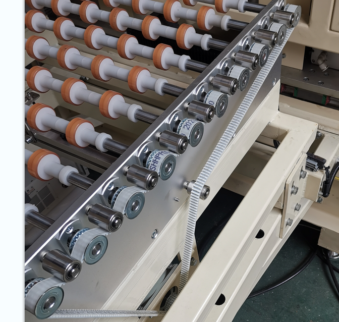

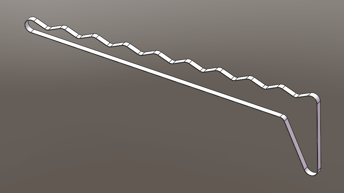

为啥实际的长度和画出来的不一样呢,短了好多。。。。。
发表于 2021-11-13 14:50:10 | 显示全部楼层
难道采购没按照你的要求购买同步带长度吗
发表于 2021-11-13 15:14:56 | 显示全部楼层
没看出图跟实物那里一致
 楼主| 发表于 2021-11-13 15:15:17 | 显示全部楼层
做钢的 发表于 2021-11-13 14:50
这包角这么小,也设计并制造出来了。你们公司不审图吗
我自己 审我自己            上个设备    也这么玩的   转的很6.。。
但是上个设备皮带是带钢丝的   好断   这个案子 改成橡胶皮带    妈的  长度不知道怎么就是算不对。。。

发表于 2021-11-13 15:25:35 | 显示全部楼层
张紧轮至少有一个可调的吧
发表于 2021-11-13 15:28:46 | 显示全部楼层
运什么玩意的?用得着这么密。
发表于 2021-11-13 15:51:15 | 显示全部楼层
solidworks里面有皮带长度的,按这个再加3%长差不多
发表于 2021-11-13 16:27:20 | 显示全部楼层
数模上弯曲起来数模算不准的,肯定是实物才准确的嘛

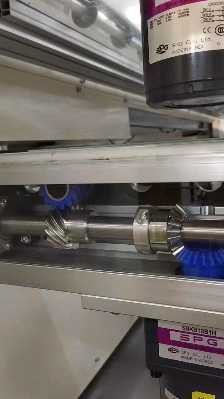

发表于 2021-11-13 22:09:54 | 显示全部楼层
这应该是啥片材的动力辊筒流水线,不过有那种标准件,伞齿轮传动的,通轴,任意增减,感觉比楼主这简单
