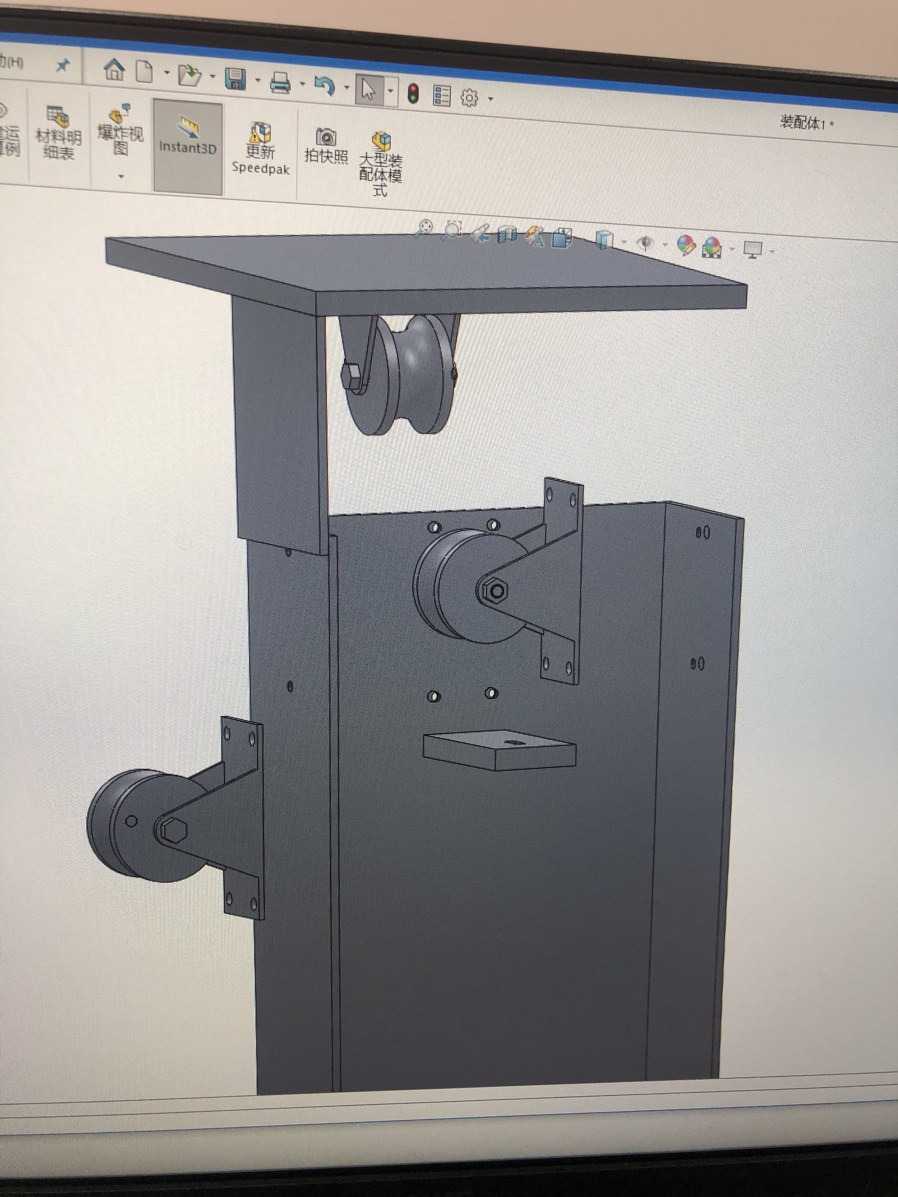

求助,这个定向滑轮怎么固定呢,三个轮子要连钢丝绳吊重物
发表于 2021-11-12 09:46:51 | 显示全部楼层 |阅读模式
需要把三个滑轮连起来吊重物
需要把三个滑轮连起来吊重物

那要好几个导向轮了吧
发表于 2021-11-12 13:05:27 | 显示全部楼层
这角度钢丝绳肯定跳绳了,得加导线,还得看空间够不够,轮槽也要改,不能直接用对称轮了

不明白你要用三个定轮干吗?
 楼主| 发表于 2021-11-12 14:41:39 | 显示全部楼层
平凡yjr 发表于 2021-11-12 13:17
不明白你要用三个定轮干吗?

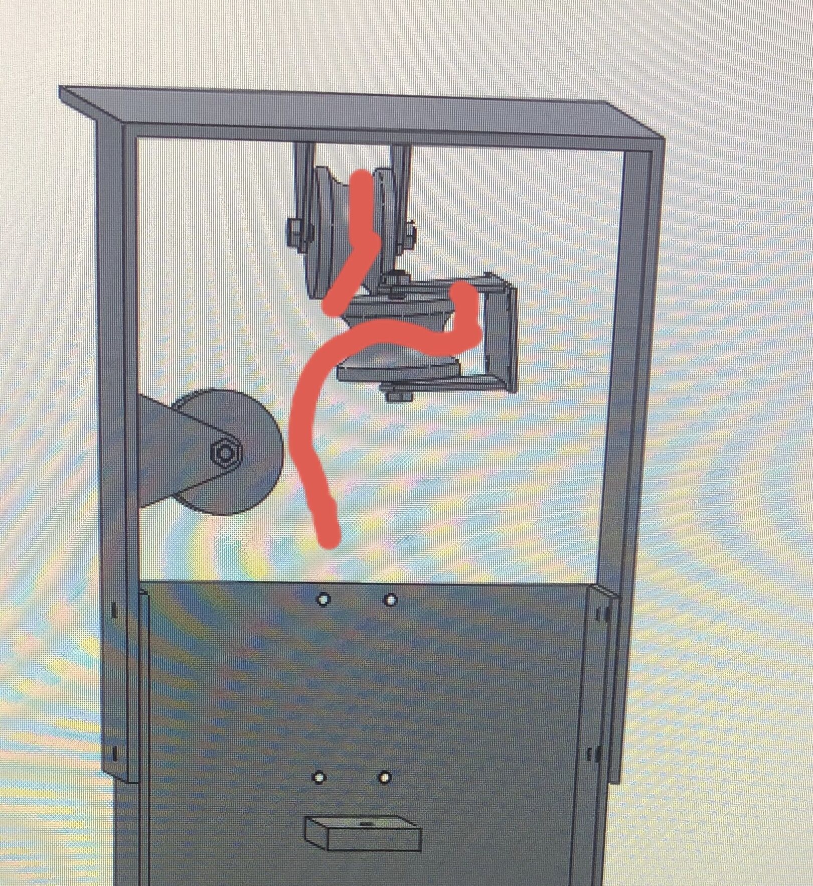

表达的不够准确,轮子位置放得也不对,中间那个需要来转换方向,三个轮子会有钢丝绳,就是这三个轮子位置如何安排才能达到这个效果
 楼主| 发表于 2021-11-12 14:47:56 | 显示全部楼层
不明白你要用三个定轮干吗?
中间是来转钢丝绳的方向的,不知道如何安排他们位置
 楼主| 发表于 2021-11-12 14:50:16 | 显示全部楼层
感觉中间滑轮还得加钣金件,不然会跳绳,钢丝绳的位置需要固定一下,不太会设计

那实物比划比划
