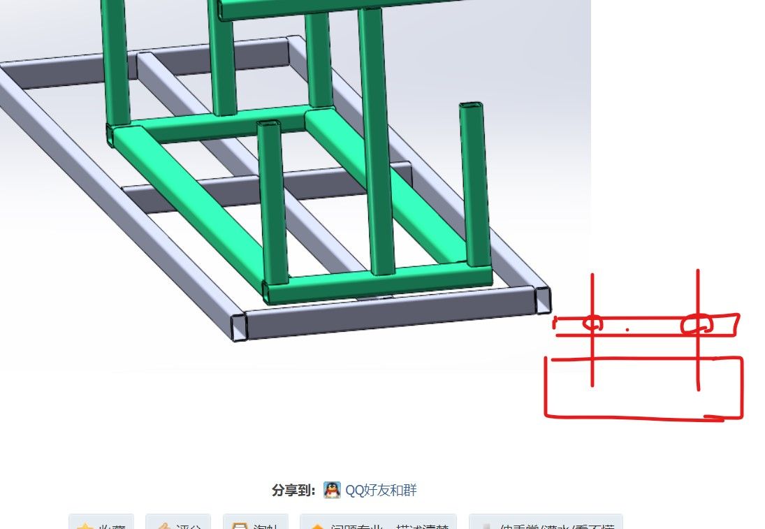

楼主: 时针
求助这个机构怎么做
发表于 2021-11-11 13:05:32 | 显示全部楼层
可以设计竖向滑轨系统及下部橡胶支撑或弹簧支撑。
 楼主| 发表于 2021-11-11 13:18:15 | 显示全部楼层
fangyunsheng 发表于 2021-11-11 13:00
看看家里的门,那种碰锁结构,依靠重力锁舌可以卡进定位孔里,然后再设计个机构,向上提的时候,会将锁舌缩 ...
非常感谢,我去搜一下
 楼主| 发表于 2021-11-11 13:19:26 | 显示全部楼层
有些担心受单向力的时候会不会歪或者脱出,因为重心比较高

 楼主| 发表于 2021-11-11 14:33:03 | 显示全部楼层
一气八百里 发表于 2021-11-11 14:07
不能增加点导向之类的嘛
导向是要做到,但是还是想把绿色零件固定的更牢靠一些

 楼主| 发表于 2021-11-11 16:14:52 | 显示全部楼层
Pat077 发表于 2021-11-11 15:34
底部搞几个限位不就好了
是的,主要是担心上部受力的时候力臂过长,下面的只是限位的话固定不稳不牢靠

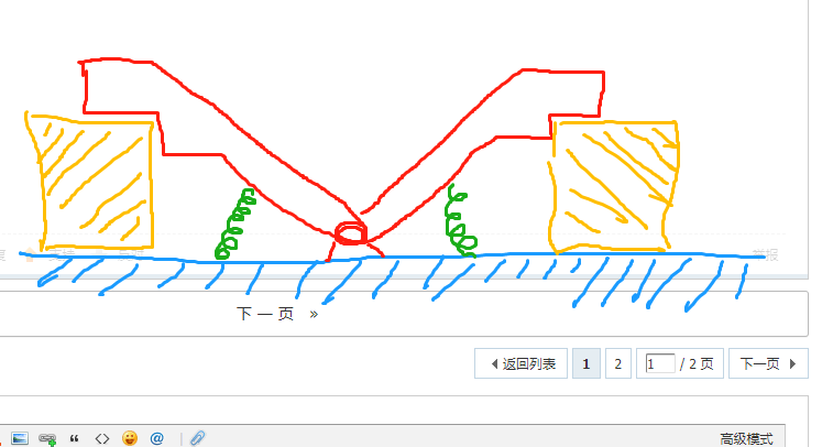

发表于 2021-11-11 17:18:58 | 显示全部楼层
是这个意思不
是的,是类似这种思路方向,非常感谢  发表于 2021-11-11 17:39

发表于 2021-11-11 23:07:12 | 显示全部楼层
类似于插销的思路吗?  发表于 2021-11-12 12:52
