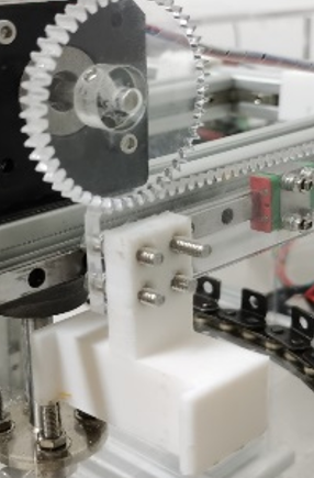

 楼主| 发表于 2021-11-9 12:35:25 | 显示全部楼层
我想设计的是类似于这么一个东西,齿轮在下齿条在上,图中的滑块就相当于我要设计的物料,不懂得如何计算步骤
