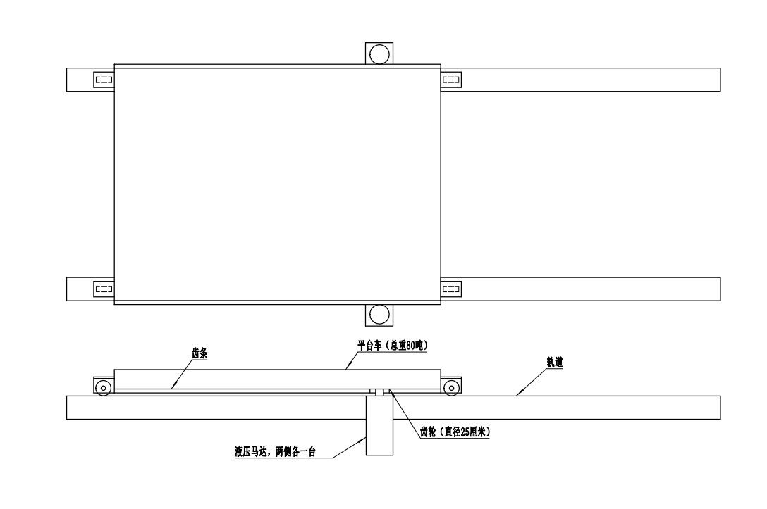

我们公司需要安装一个总重为80吨的平台车,运行环境为:
  • 安装4个直径20厘米的钢轮,钢轮内装圆柱滚子轴承。
  • 在一个钢板焊接的平面轨道上运行,轨道经过机加工。
  • 总行程为3.6米,需要1分钟行走完。
  • 驱动装置为平台两侧安装齿条,用两台液压马达驱动,齿轮直径为30厘米。
现在我就行问下,1推动这个平台需要多大的牵引力,怎么计算出来。2我需要多大扭矩的液压马达可以驱动。3齿轮齿条需要多大模数的。

发表于 2021-11-5 14:39:07 | 显示全部楼层
轮子太小了,八十吨,至少600毫米的轮子呀
发表于 2021-11-5 14:54:28 | 显示全部楼层
牵引力七八百公斤,轮与轨的摩擦力加上轴承的摩擦力
 楼主| 发表于 2021-11-5 15:10:24 | 显示全部楼层
平台高度只有30厘米,所以轮子直径有限制轮子不能超出平台。
发表于 2021-11-5 15:13:02 | 显示全部楼层
这个轮子的尺寸,液压马达直驱的话,应该选不到合适的马达。要么改轮径或者结构,用低速星型马达;要么轮子内圈焊内齿圈,用柱塞马达+小齿轮驱动(或其他组合);要么直接用柱塞马达+行星减速机+链轮圈+链条地轨。
 楼主| 发表于 2021-11-5 15:16:44 | 显示全部楼层

 楼主| 发表于 2021-11-5 15:18:29 | 显示全部楼层
魍者归来 发表于 2021-11-5 15:13
这个轮子的尺寸,液压马达直驱的话,应该选不到合适的马达。要么改轮径或者结构,用低速星型马达;要么轮子 ...
你好,先谢谢你的回答,我这个不是用马达直接驱动轮子的,在平台侧面安装齿条,在轨道上安装马达用齿轮驱动。
发表于 2021-11-5 15:48:45 | 显示全部楼层
牵引力主要克服的是摩檫力;马达功率计算:由功率转速算输出扭矩,由此扭矩和驱动齿轮节圆半径算节圆上能输出的力,这个力要大于平台车的摩檫力;齿轮齿条模数需要强度计算;齿轮齿数选择尽可能少,若齿数太多,马达就会太大。
发表于 2021-11-5 16:05:38 | 显示全部楼层
负载分析:1、滚动摩擦阻力,需根据接触结构进行确定滚动摩擦系数,参考值建议留些安全余量,0.05应该够了,负载80吨。启动时,有可能还会大些。
2、惯性力,如果采用液压马达进行驱动,考虑能够达到的加速度最大指标。
驱动分析:
1、根据负载力,选择齿轮齿条,如果不常做,买标准品就行,精锐的就有,里面能达到负载力的齿轮和齿条。
2、齿轮选择需结合液压马达的输出扭矩转速进行选择计算。
目前结构轮子直径确实比较小,可能局部接触应力较大,造成摩擦力偏大。
发表于 2021-11-5 16:21:11 | 显示全部楼层
你自己的计算过程是什么?拿出来瞧瞧,不会是想直接获得结果吧,得到了你敢信吗?
分别校核机架、轮轴、轮子、链轮链条,选型电机输出扭矩,经过减速机放大。选型减速机减速比,获得运行速度,校核速度。
摩擦系数和重力分力都得考虑进来。
