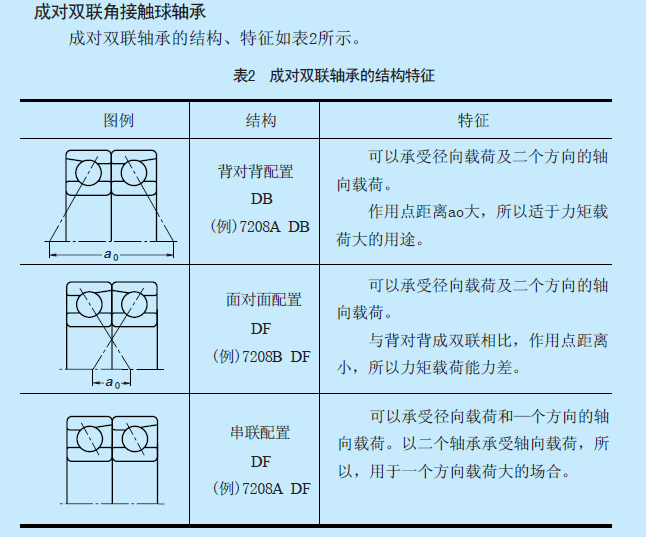

角接触球轴承正装反装如何选用
发表于 2021-11-3 10:09:27 | 显示全部楼层 |阅读模式
这一类问题,选用原则是什么

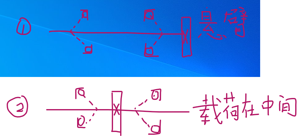

按照我的理解,当在载荷分布是悬臂梁的时候,两个角接触轴承应该背对背。当载荷在中间时,面对面。这样有利于降低轴的变形
这个跟9楼那个不是一回事  发表于 2021-11-5 08:27
②好像受力不合理,当轴受径向力时,轴的抗弯差。  发表于 2021-11-5 08:26

7000型轴承(角接触轴承)一般情况下为了平衡轴承内部的轴向力,必须成对使用。
背对背和面对面安装分别使用于不同场合。当传动零件悬臂安装时,使用背对背安装,这样轴系刚度比较高;当传动零件位于两对轴承中间时,使用面对面安装,有助于提高轴系刚度。
