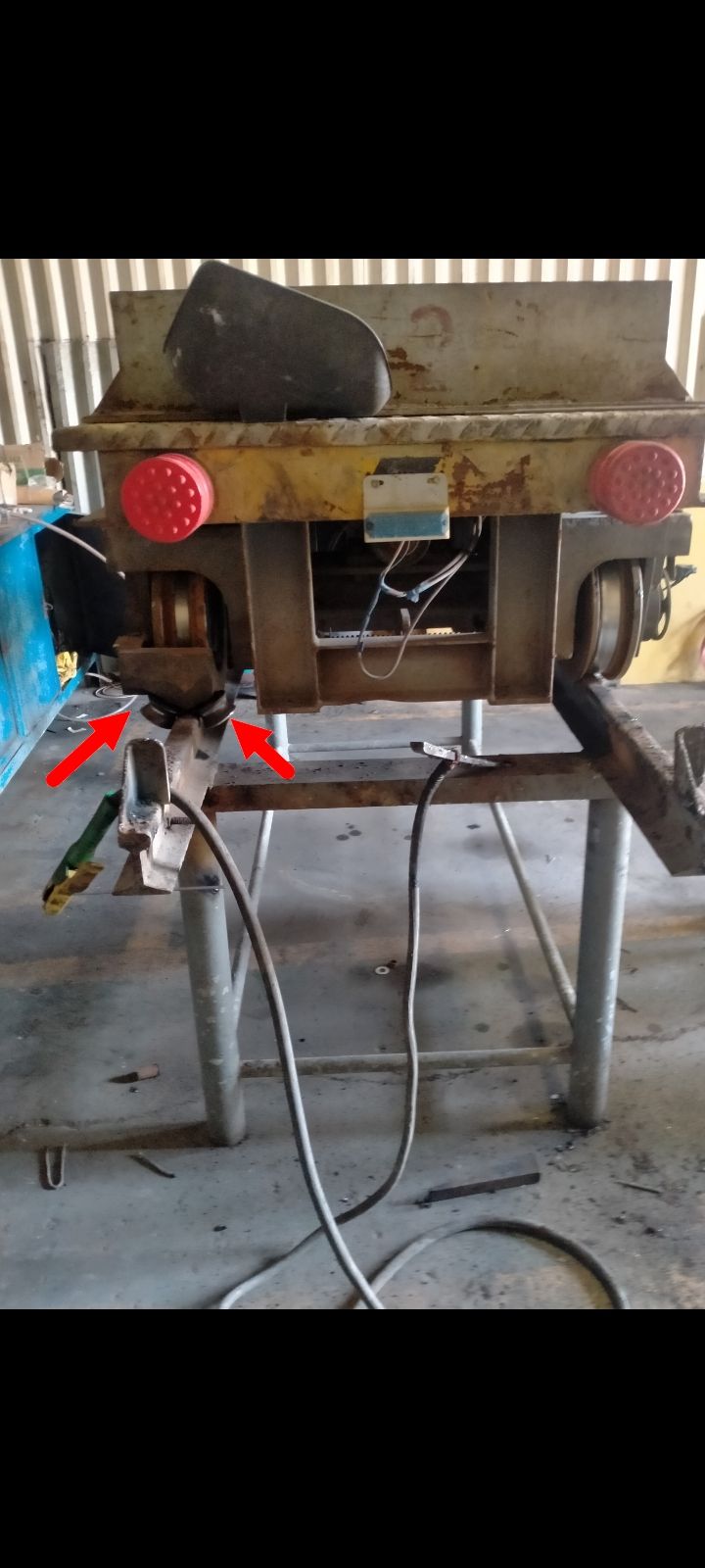

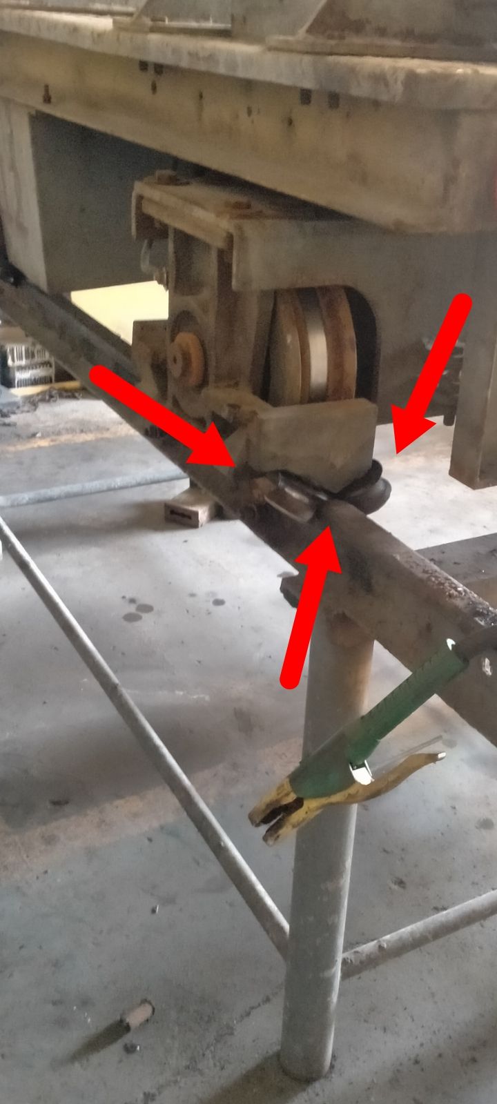

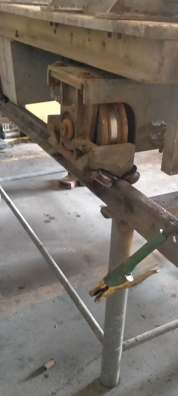

单位有一台轨道输送车,载重加车自重一起是3T,一台车有4个大行走轮,每个大行走轮配套4个小滚轮(前后各2个)请问这个位置的滚轮选择什么材质比较好?45号钢调质然后表面淬火,能抗住吗?

发表于 2021-11-1 14:08:34 | 显示全部楼层
能扛住,行车轮也是调质淬火的。为何要这样设计呢,轮缘不够深吗

 楼主| 发表于 2021-11-1 15:41:50 | 显示全部楼层
估计原厂家设计每个大行走轮配4个滚轮,是防止行走轮偏向出轨吧
 楼主| 发表于 2021-11-1 15:44:31 | 显示全部楼层
轮缘深度是够的,但是轨道有一断是弯曲的。在另外一条生产线上就没有这个滚轮(这条是别的设备商的),轮缘深度一样。

发表于 2021-11-1 19:20:36 | 显示全部楼层
看图片重载用锻造65Mn,50Mn或42CrMo都可以,也有用铸钢的。轻载用尼龙的都可以,你这个不行。

发表于 2021-11-1 21:29:18 | 显示全部楼层
这只是辅助防跑偏的,45钢就可以了,轨道本来就不是很硬。
调不调质都可以。使用频繁,时间长,怕磨损可以表面淬火。
