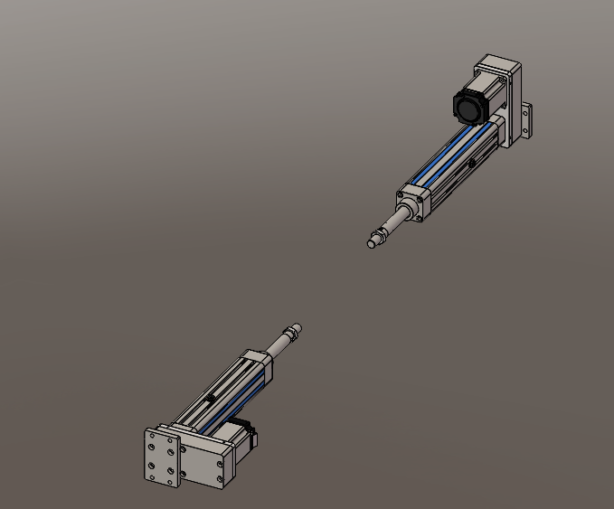

发表于 2021-11-1 08:49:03 | 显示全部楼层 |阅读模式
两个相同的模组,想各自伸长不同的长度,变成柔性的话  太灵活了    这怎么玩。。
发表于 2021-11-1 08:55:51 | 显示全部楼层
改文件名就行了
发表于 2021-11-1 09:14:28 | 显示全部楼层
里面不是可以设置配置吗?设置2个不同长度的配置就搞定了,简单
发表于 2021-11-1 09:17:26 | 显示全部楼层
改名字呀
 楼主| 发表于 2021-11-1 09:18:52 | 显示全部楼层
那不就成两个装配体了
发表于 2021-11-1 09:21:06 | 显示全部楼层
做装配体配置就好
发表于 2021-11-1 09:52:40 | 显示全部楼层
这个可以用一个装配体实现嘛?我的认识里就得两个装配体
发表于 2021-11-1 10:13:17 | 显示全部楼层
做配置啊  做成不同的配置分别显示就可以了
发表于 2021-11-1 11:05:15 | 显示全部楼层
用配置功能
发表于 2021-11-1 11:06:27 | 显示全部楼层
做配置吧,一个零件可以有多种配置,多个形态,比如螺钉,就一个零件,可以显示全部规格
