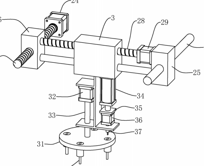

请教一下大家,这种丝杠加单导杆的传动精度和导向精度怎么样呢?

 楼主| 发表于 2021-10-30 09:17:24 | 显示全部楼层
图片是这样的
发表于 2021-10-30 09:32:24 | 显示全部楼层
看起来像专利图
发表于 2021-10-30 10:00:15 | 显示全部楼层
估计悬,光轴导向,配合小了,容易憋死吧?乐观点5-10个丝?
发表于 2021-10-30 13:35:40 | 显示全部楼层
把导杆换成滚珠花键导向轴就可以。
发表于 2021-10-30 17:14:07 | 显示全部楼层
这只是原理图吧
发表于 2021-10-30 21:24:52 | 显示全部楼层
取决于丝杆的精度
发表于 2021-10-31 08:17:12 | 显示全部楼层
要对自由度有所了解
这个没有完全约束自由的
发表于 2021-10-31 22:18:00 | 显示全部楼层
这种设计,感觉是刚从学校出来设计的。没噱头!科学来得了想当然吗?
