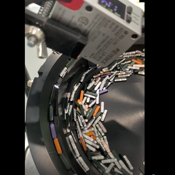

     前阵子吐槽完混子员工,这几天我也成“混子”员工了。因为最近老项目问题点修改完,出完图下发,加工件要做段时间。加上新项目对接了半个月,突然说价格问题夭折了,白画了。现在嗷嗷待哺中,就等老板接新项目进来。每天逛逛论坛,实在没什么事,就上来分享下我做的一台小机器。
     这个小机器是给某果做的按键,视觉检测设备。因为考虑到保密协议,整个设备就不放上来了,分享下前面圆震部分的一个小机构。这个小按键有长有短,厚度差不多,颜色有四种多。要求每分钟60个,要分正反,而且最好不能用气直接吹进去二次回流。当时考虑出来再分正反,后来想了N久也想不出来,要达到这个效率太难。
      后来找了家专业做圆震的公司,全铝机身,用基恩士LR-W70颜色光电传感器,加了两道吹气,第一道检测到白色底面直接吹下翻转过来,第二道检测未翻转按键,直接吹下去进行二次翻转。整套下来三万多了。
      视频传不了,直接传到YOUKU了    https://v.youku.com/v_show/id_XNTgxNTk2MjI2MA==.html

楼主,这个盘表面涂的是什么材料呢
 楼主| 发表于 2021-10-28 13:21:39 | 显示全部楼层
LHCA2020 发表于 2021-10-28 13:18
楼主,这个盘表面涂的是什么材料呢
涂的是防摩擦黑色PU涂层,软性的
