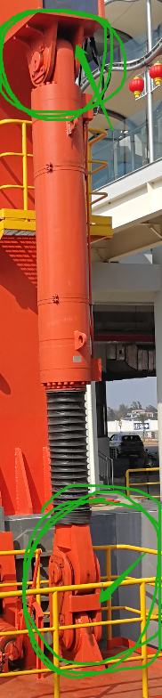

看到一条油缸上下这样连接,上面是两块耳板直接夹紧油缸,下面为什么不直接跟上面一样也焊接两块耳板直接夹紧油缸,而是单独再做一个连接件连接油缸与底部铰耳?求大神解惑

谁规定非得一致了
发表于 2021-10-28 10:46:23 | 显示全部楼层
有一点的自由活动位置呀,我们以前做一个踏板就是做成两端固定的,一万多的两条油缸费了
发表于 2021-10-28 10:49:56 | 显示全部楼层
菜鸟不明白,如果是推杆,只要有一点偏心,那下面的铰接位置不应该拐到偏的那个方向吗
发表于 2021-10-28 12:13:56 | 显示全部楼层
很显然,这里油缸产生拉力,那个链接为方便装配
发表于 2021-10-28 14:35:48 | 显示全部楼层
 楼主| 发表于 2021-10-28 14:52:16 | 显示全部楼层
油缸两端是有关节轴承的,一般不会卡死
那点余量不够  发表于 2021-10-28 15:01
 楼主| 发表于 2021-10-28 14:54:17 | 显示全部楼层
油缸是可以小幅度摆动的,如果跟上端一样更方便装配,下面那种结构还增加了装配工序
发表于 2021-10-28 15:05:46 | 显示全部楼层
没那个短的连接件你根本就没法安装
发表于 2021-10-28 15:21:01 | 显示全部楼层
油缸干错了,安装行程不够,
