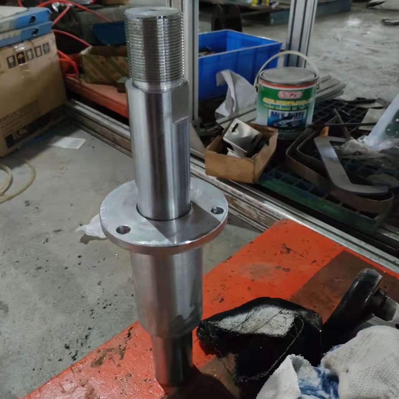

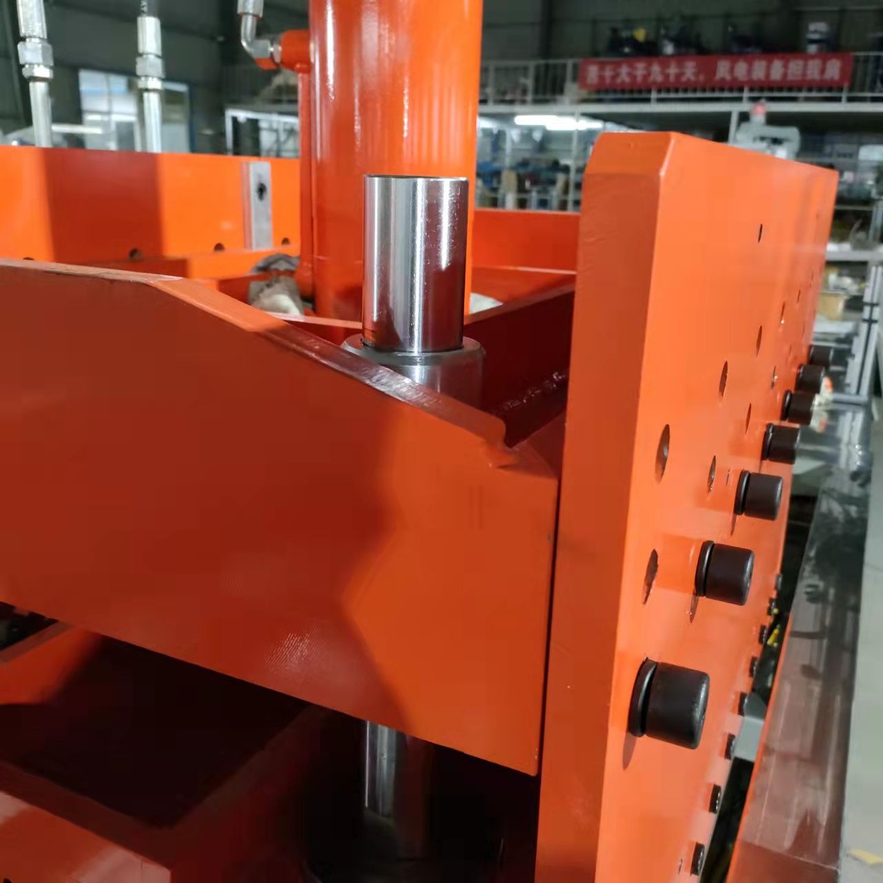

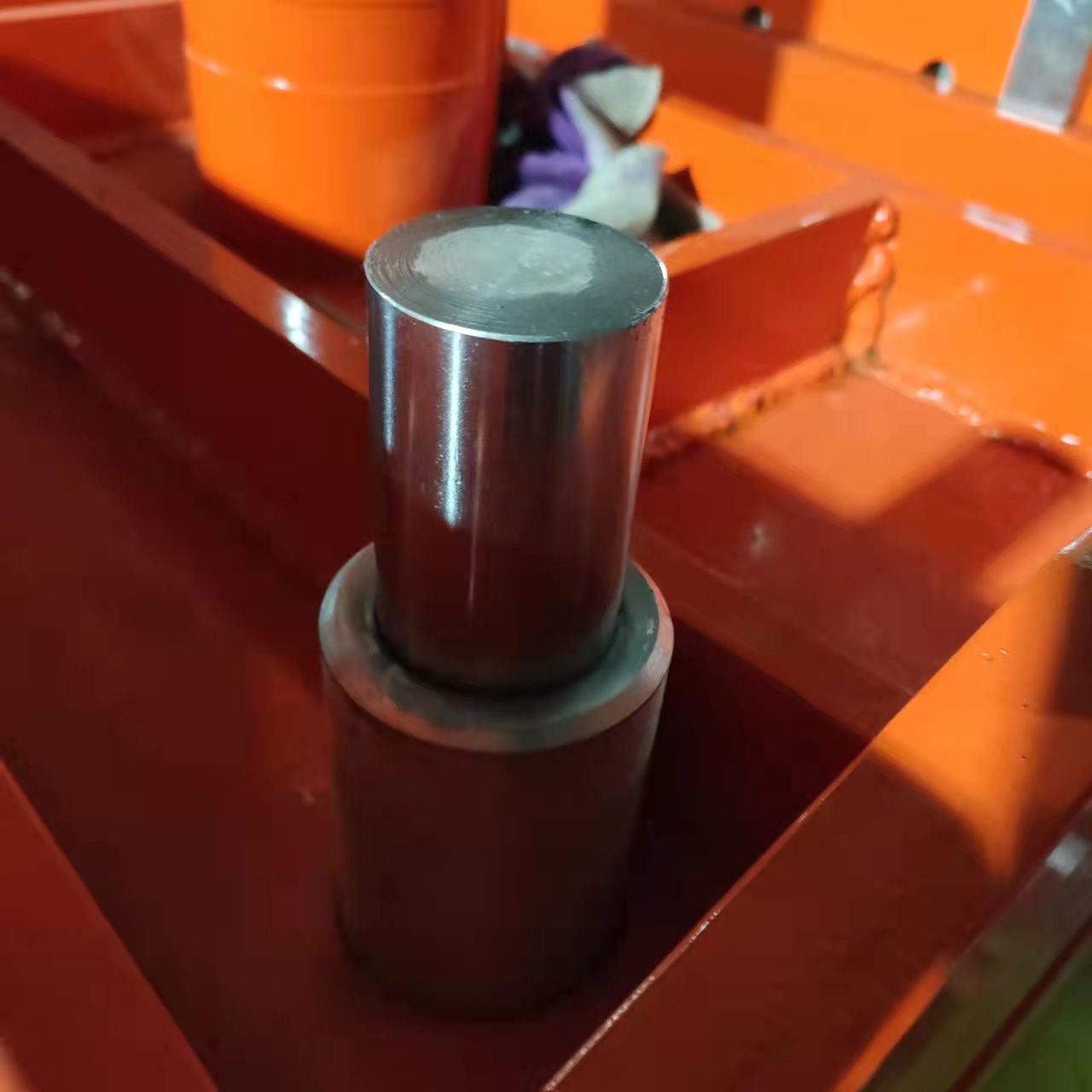

设备运行出现导杆与导套卡死,这种情况该如何解决? 微信图片_20211027163432.jpg 微信图片_202110271634321.jpg 微信图片_202110271634322.jpg
发表于 2021-10-27 16:53:06 | 显示全部楼层
同副摩擦?套子换成铜可能会好一点,里面开油槽,存油或脂,主要目的降低摩擦系数。
发表于 2021-10-27 16:57:47 | 显示全部楼层
风电装备?
发表于 2021-10-27 16:59:14 | 显示全部楼层
你钢对钢摩擦,要润滑特别好才可以,而且还对加工精度要求很高,几个导柱只要有一个不平行,就卡死了
发表于 2021-10-27 18:27:25 | 显示全部楼层
要么用铜的,要么用直线导轨,像这样的,我是没用过,也不敢用,加工会出各种问题;
发表于 2021-10-27 20:59:47 | 显示全部楼层
一,改为自润滑铜套
二,光轴与套子之间配合间隙太小,可以适当放大公差
发表于 2021-10-27 21:19:00 | 显示全部楼层
1.为什么不用滚动摩擦
2.有可能同轴度不好
发表于 2021-10-28 07:59:12 | 显示全部楼层
如果导向多的话(超过俩个),建议用直线轴承导向
发表于 2021-10-28 08:11:41 | 显示全部楼层
优先直线轴承
发表于 2021-10-28 08:24:14 | 显示全部楼层
优先直线轴承
