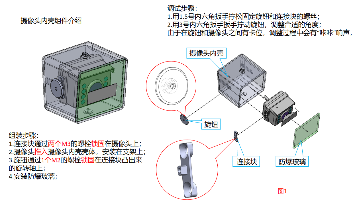

老板给了一个设计任务,是做机构设计,外壳什么的会发到结构那边去优化,差不多一个月了,做出来一版,客户嫌体积太大,现在要重新想结构,哎,头大,发出来,大家有什么好的建议;

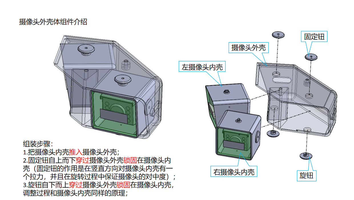

是一个双眼摄像头,两个眼睛,要求上下翻转,翻转角度正负20°、左右旋转角度正负10°,旋转或翻转后,位置要固定;

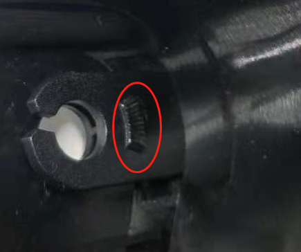

我的第一版如图1,体积是200*80*60,客户希望是120*80*60,旋转方案是客套壳,摄像头(黑色)一侧安装有一个支架,摄像头通过左右轴安装在壳内的支架上,壳外会有图2所示的突起做旋转后角度固定,旋转后通过螺丝拉紧旋钮、壳体和摄像头,外壳和内壳是竖向固定,可以做旋转,角度调整和内壳相同;

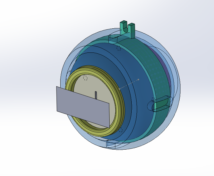

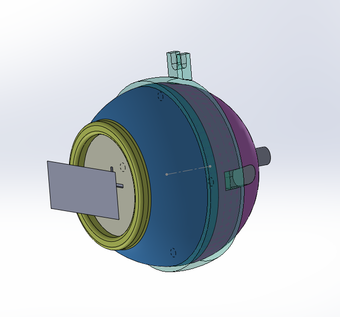

现在第二版业务说用球型摄像头,也是壳套壳,最外壳是四个腰型孔,如图3 ,摄像头外壳只是一个环形箍,四个方向各有一个小突起,如图4是我又把思路改了一下,是可以左右上下转,但是转完之后在视野的第三象限会有盲区;现在是实在想不出来了……
又改了思路是在环形箍上安装个万象节(球头的那种),万向节另一头装一个螺杆,螺杆装在最外壳上,角度调节通过拧螺杆,但是又出现一个问题,做外壳的壁厚加厚,势必尺寸又大了,现在这个球摄像头外径51mm,

 楼主| 发表于 2021-10-27 12:35:16 | 显示全部楼层
旋转要求的角度后,需要固定住,
所以万象的还不行

 楼主| 发表于 2021-10-27 14:06:33 | 显示全部楼层
谢谢支招
没描述清楚,摄像头在转动的时候,视野的十字架是保持横平竖直的,不能有角度倾斜,不然成像也是斜的,
