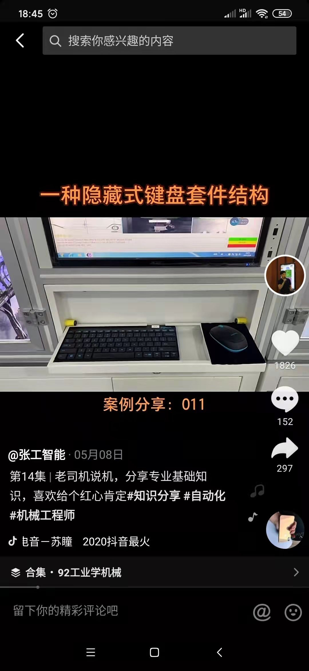

隐藏式键盘架谁做过 转轴是啥样的
发表于 2021-10-25 18:49:25 | 显示全部楼层 |阅读模式
外壳好像也是嵌入在铝型材里的  看着好奇特

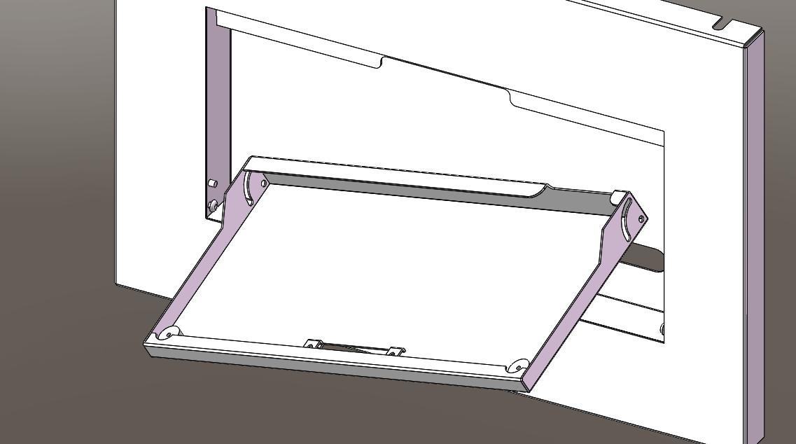

发表于 2021-10-25 20:32:23 | 显示全部楼层
2个螺丝直接固定

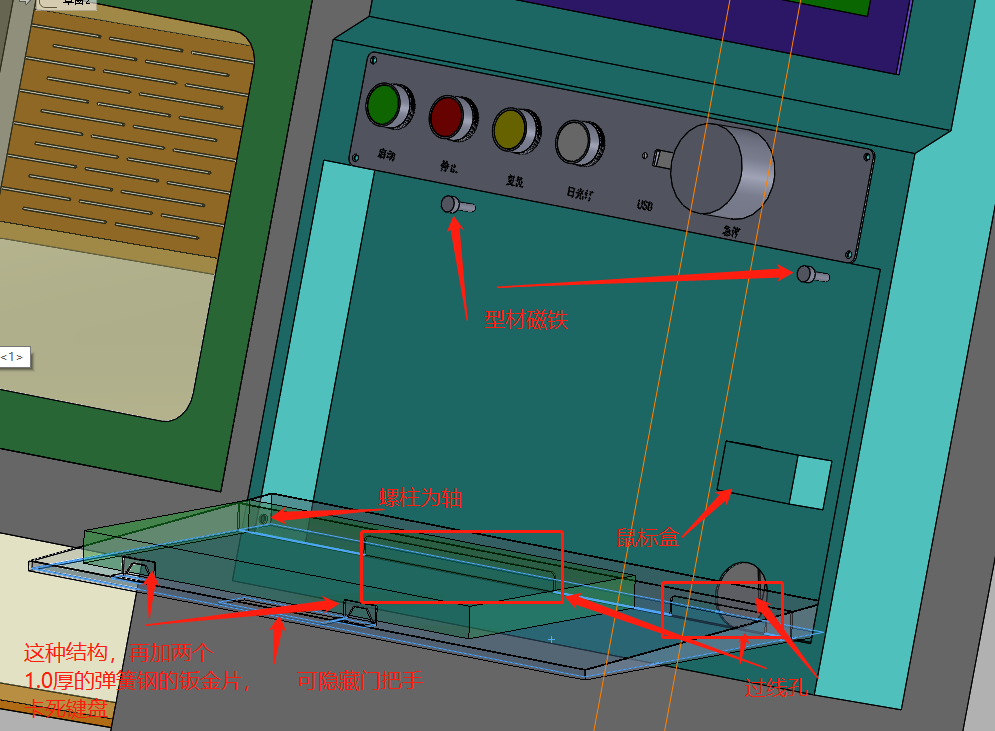

发表于 2021-10-25 20:53:13 | 显示全部楼层
找了半天我的资料,截了图,结果今天的上传图片的资源已经用光了。。。
其实很简单,就是外框板焊接个螺母,键盘托盘上开个孔,螺丝传过去,以螺丝为轴,在在两侧用链条就像斜拉桥一样,链条拉着键盘板,合上去的时候用型材的那种磁铁螺母,如果磁铁螺杆不够长,买个长一点的那种六角的螺母,拼接起来;
发表于 2021-10-26 08:42:52 | 显示全部楼层
就螺丝,或者参照等高螺丝~

发表于 2021-10-26 10:38:01 | 显示全部楼层
这里面铰链其实和平常的不一样,特殊的铰链
 楼主| 发表于 2021-10-26 16:09:43 | 显示全部楼层
其实很简单,就是外框板焊接个螺母 ...
找钣金厂 要了个图  倒也真没啥      但是让我自己画  还真不是一时半时就搞得出来的
发表于 2021-10-26 16:31:18 | 显示全部楼层
嗯嗯,,是的,,设备外壳不复杂,也没多少技术含量,但就是画图最耗时间,,
