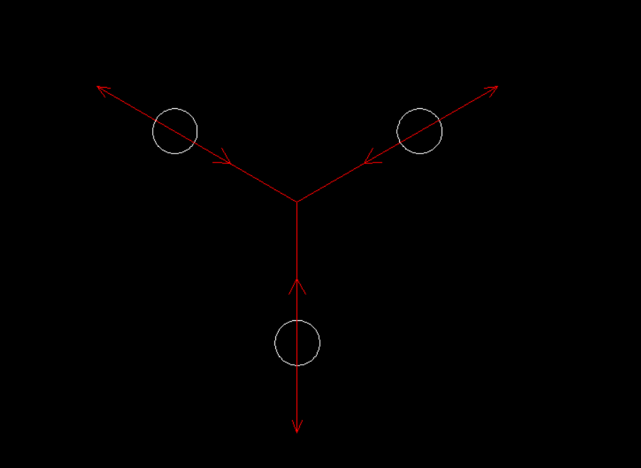

如下图,三个同步轮,用一个电机驱动,同步轮在红色线上可以调整位置。意味着中心距是变化,有什么方法可以调整同步带
发表于 2021-10-23 11:24:08 | 显示全部楼层
用重锤张紧机构试试看,重锤增加导轨。
发表于 2021-10-23 13:32:52 | 显示全部楼层
想什么呢,同步带多长都固定的
发表于 2021-10-23 15:29:43 | 显示全部楼层
做钢的 发表于 2021-10-23 13:32
想什么呢,同步带多长都固定的
长度固定没关系啊,可以长出来一大截,然后用重锤去抵消掉长度变化啊,而且张紧力还不会变  多好啊。
发表于 2021-10-23 15:43:02 | 显示全部楼层
像这,加三个惰轮,惰轮加弹簧,三个同步轮位置改变,惰轮向中心位置受弹簧作用往里走,吸收同步轮向中心位置走时多出来的同步带;
同步带最长就是三个同步轮在最外面时同步带的长度;
 楼主| 发表于 2021-10-23 21:12:20 | 显示全部楼层
hl90 发表于 2021-10-23 15:43
像这,加三个惰轮,惰轮加弹簧,三个同步轮位置改变,惰轮向中心位置受弹簧作用往里走,吸收同步轮向中心位 ...
我也是这样想,惰轮走轨道,三根弹簧拉住
发表于 2021-10-27 01:53:37 | 显示全部楼层
短距离不涨紧也没关系
