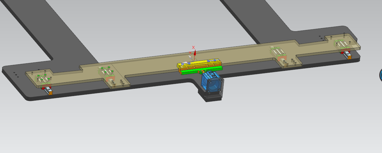

现在我的打算用4个HGH20CA在支撑这块板,整个重量约40KG,用缸径50的气缸推动,行程10MM,不知道行不行,单纯负重没事,我怕他会 扭

气缸连接部位改为浮动连接,千万不要硬连接。。。导轨滑块4个没问题,慢慢调可以好,但是你的板平面度。。。

谢谢,板是打算铣

1.气缸前面是要装浮动接头的;
2.50的气缸缸径差不多70+了,你这个板应该一米多了吧?
这么长一个板件,通过一个气缸去推,板前进只通过导轨矫正方向,精度高的导轨应该没问题,你这结构永高精度导轨属实浪费;
用带导向轨的气缸吧,
如果不用导向轨的气缸,那就只好用两个气缸推,Y接头接到两个气缸上;基本上能保证平推,不会憋死;

板长1500MM,是用tr系列的三轴气缸吗?
发表于 2021-10-22 16:19:44 | 显示全部楼层
铣也保证不了平面。。。会弯,截面比太大

咋办呀,板上我要放两个气缸,和定位销
发表于 2021-10-22 17:10:31 | 显示全部楼层
换带导杆气缸即可

有点奇怪,这不就是一个浮动接头吗?为啥上面都在让加浮动接头
中间的两根导轨  需要离气缸近一点
