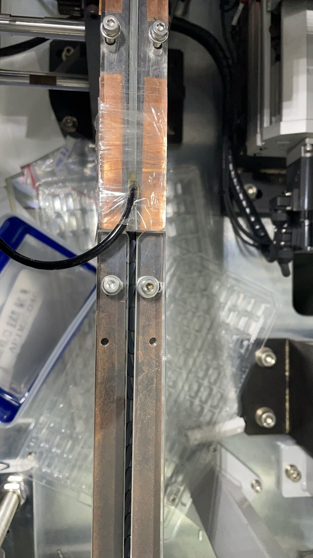

这个地方料来的太密了,容易卡料,大佬们怎么解决啊

间隙过大,势必卡料 间隙调小,让料只能竖着 不能歪斜 入口倾斜度改陡一点

加个振动结构

抖一抖啊

图中看不到楼主说的情况

间隙调小一点,最增加个振动装置。

侯呆呆 发表于 2021-10-21 14:18
减小间隙,下面加直振,如果前面来料是振动盘的话,把振动盘电流调小点,减慢来料速度
客户要求1秒一个  减慢前面振动盘这个就不会卡

导向槽做的光滑一些!
