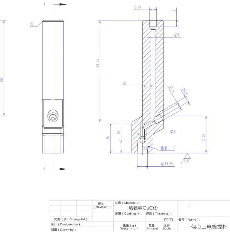

发表于 2021-10-21 08:19:38 | 显示全部楼层 |阅读模式
做感应器用
发表于 2021-10-21 08:44:57 | 显示全部楼层
可以,见到过3D打印铜冷凝管管的。
发表于 2021-10-21 22:15:47 | 显示全部楼层
将军_JCZ60 发表于 2021-10-21 08:44
可以,见到过3D打印铜冷凝管管的。
那种打印技术
发表于 2021-10-22 16:12:55 | 显示全部楼层
电子束3D打印和绿激光(代表:通快)可以打印铜,电子束国内就是天津清研智束和西安赛隆
发表于 2021-10-23 15:19:04 | 显示全部楼层
3D打印是可以打印铜的。 做的人不多
发表于 2021-10-23 20:09:23 | 显示全部楼层
