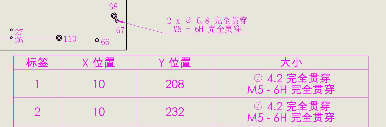

solidworks 螺纹孔标注  怎么精简螺纹孔标注。
图示 有螺纹孔及螺纹底径。
怎么取消螺纹底径?

发表于 2021-10-20 22:01:33 | 显示全部楼层
需要改文件、具体百度即可
发表于 2021-10-20 22:14:52 | 显示全部楼层
沉头孔有这标注很正常
发表于 2021-10-20 22:55:14 | 显示全部楼层
直接用标尺标准螺纹就不会出现底孔。
发表于 2021-10-21 00:59:17 | 显示全部楼层
修改孔标注样式,然后直接改ISO类别就好,改太多很累的
发表于 2021-10-21 07:29:02 | 显示全部楼层
同求
发表于 2021-10-21 09:14:32 | 显示全部楼层
合并后自己手改呗
发表于 2021-10-21 11:37:17 | 显示全部楼层
修改孔标注样式文件,我有修改好的
发表于 2021-10-21 11:40:50 | 显示全部楼层
简单点,就直接改,或者不用SW的孔标注,当做普通拉伸孔拉个尺寸自己标注
发表于 2021-10-21 12:02:21 | 显示全部楼层
calloutformat.txt文件修改
