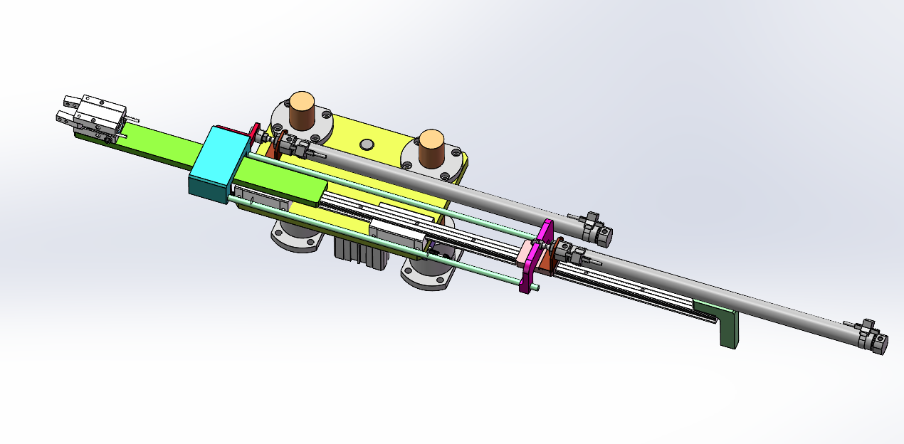

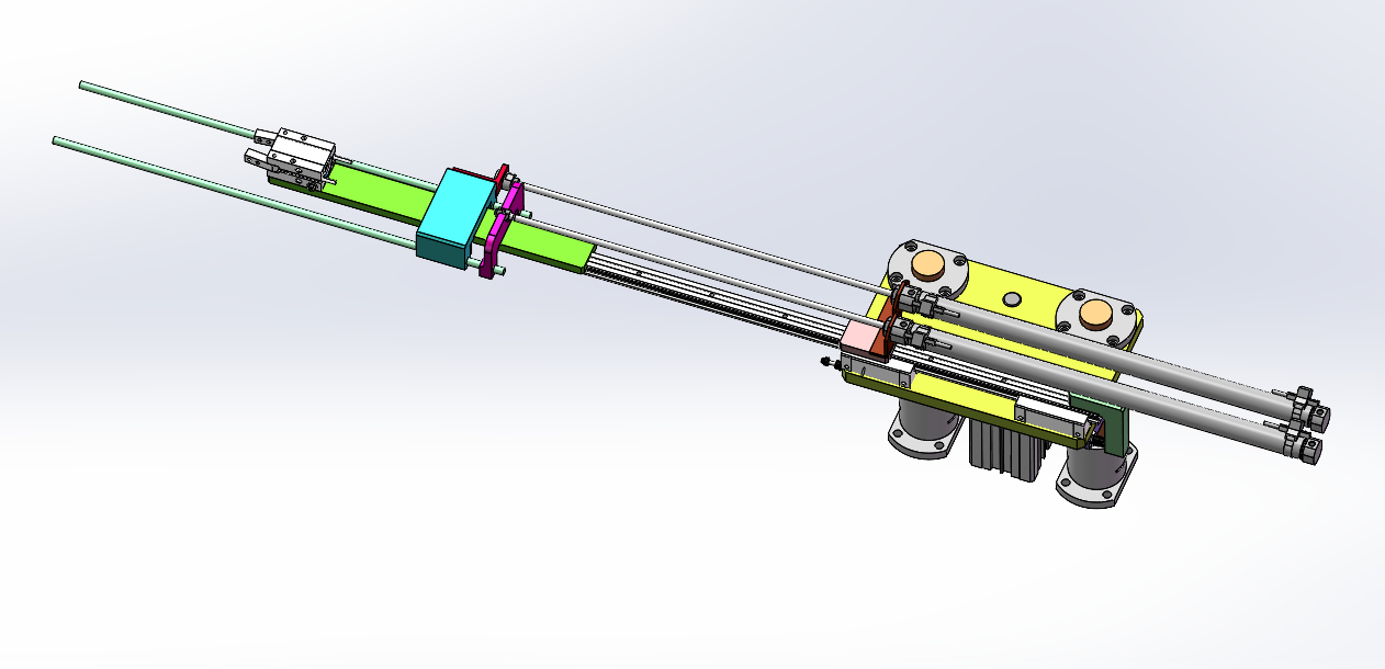

楼主: liangjinshui
大神看过来,这种机构有没有问题

发表于 2021-10-21 09:40:06 | 显示全部楼层
后面空间够,黄色那块板加长,增加配重
发表于 2021-10-21 09:46:30 | 显示全部楼层
气缸没支撑,俺也看不懂
 楼主| 发表于 2021-10-21 10:31:42 | 显示全部楼层
未来第一站 发表于 2021-10-20 21:21
这两杆干啥的我看可以去掉。
这两杆不能去掉,手指气缸进去夹住产品水口,这两杆要伸进去托住产品,因为这个没精度要求,杆本身负载也轻,所以没用滑轨滑块
 楼主| 发表于 2021-10-21 10:37:05 | 显示全部楼层
一水江山JS 发表于 2021-10-21 09:46
气缸没支撑,俺也看不懂
有支撑
 楼主| 发表于 2021-10-21 10:41:36 | 显示全部楼层
麦哥123 发表于 2021-10-20 18:21
按我之前踩过坑,偏载的能上直线导轨就不上光轴。看你结构,后面可以立块板装直线导轨
想过用线轨代替直线轴承,但该机构动作频率不高,没精度要求,而且客户要求尽可能节约成本
 楼主| 发表于 2021-10-21 10:42:22 | 显示全部楼层
hellodaniu 发表于 2021-10-20 17:54
看不太懂,小蓝要在小绿上滑动吗?滑块固定,然后导轨运动吗?
是的
 楼主| 发表于 2021-10-21 10:43:30 | 显示全部楼层
詹姆斯007 发表于 2021-10-20 21:41
那两个细绿杆属于多余的约束。
不是,注意看图
 楼主| 发表于 2021-10-21 10:47:50 | 显示全部楼层
那两个细绿杆属于多余的约束。
不是多余的,担心手指气缸夹不稳产品,用来托住产品的
 楼主| 发表于 2021-10-21 10:49:11 | 显示全部楼层
水桥路 发表于 2021-10-21 09:40
后面空间够,黄色那块板加长,增加配重
这方法好
