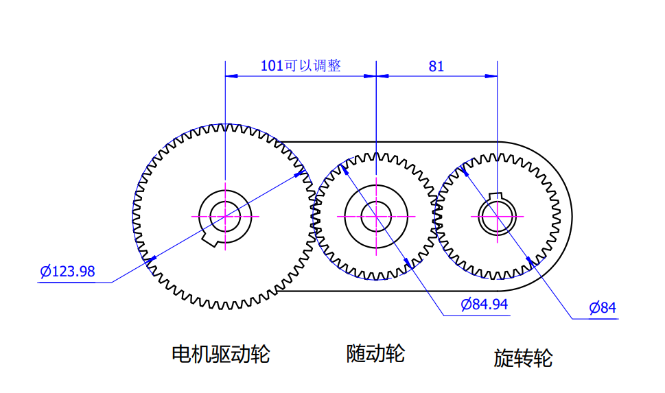

因为空间的原因,在驱动轮中间加了个随动轮,这样齿轮传动会不会有问题?
电机采用的是伺服电机加蜗杆减速器,10NM电机+25:1减速器,电机驱动轮模数2,齿数60
随动轮跟旋转轮齿数40

发表于 2021-10-19 20:34:59 | 显示全部楼层
φ84,和φ84.94,
这俩数不等么?
发表于 2021-10-19 20:35:24 | 显示全部楼层
101可调整是什么意思
发表于 2021-10-19 20:58:06 | 显示全部楼层
变位了?

发表于 2021-10-19 21:06:18 | 显示全部楼层
可以,三个都要变位了。
模数小了点。

发表于 2021-10-20 08:25:31 | 显示全部楼层
结构上没问题。
提几个小建议:
1.可以的话齿数最好互质
2.建议校核一下模数,感觉扭矩蛮大的~
