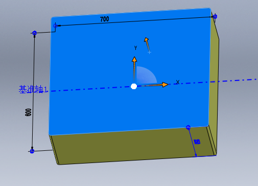

60公斤中的长方体,求翻转力矩要怎么算?
发表于 2021-10-18 10:35:41 | 显示全部楼层 |阅读模式
如图片所示

发表于 2021-10-18 11:22:15 | 显示全部楼层
你只算匀速力矩 T=FXR 就可以 了 。正常 我们还要加上 加速力矩 .加速力矩还需要要知道加速时间,匀速度  惯量。

 楼主| 发表于 2021-10-18 13:51:08 | 显示全部楼层
LiNing_jrjub 发表于 2021-10-18 11:10
旋转轴没有
翻转速度要求没有
张口就来
基准轴1是翻转轴
翻转速度10秒内翻180度
 楼主| 发表于 2021-10-18 13:55:56 | 显示全部楼层
176058249 发表于 2021-10-18 11:22
你只算匀速力矩 T=FXR 就可以 了 。正常 我们还要加上 加速力矩 .加速力矩还需要要知道加速时间,匀速度   ...
两边各一个夹爪,夹住绕基准轴1翻转
翻转速度没啥要求,10秒内翻转180度吧

发表于 2021-10-18 14:54:50 | 显示全部楼层
转动惯量*角加速度+转轴上的摩擦力矩
