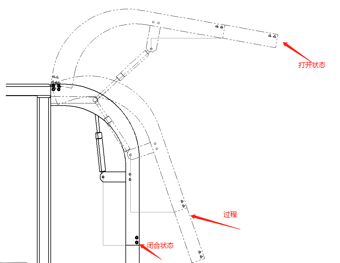

我这个闭合状态会弹开吗,大神门帮我看看

应该可以吧

闭合的角度好像不太合理;在打开或闭合,可能会有卡顿,不顺畅的现象。
气弹簧中心距是300,闭合状态中心距是290,最短的中心距220,发生在最中心位置
 楼主| 发表于 2021-10-16 16:53:44 | 显示全部楼层
下面那个支点如果往左边走,超过上面那个点肯定是没问题,那样做的画太难看

有死点,怎么过?
发表于 2021-10-16 22:20:17 | 显示全部楼层
能不能弹开,要看受力

简单,CAD模拟轨迹,门闭合状态的气弹受力方向要是朝闭合方向,但也不能太大,否则打开时初始力费力
