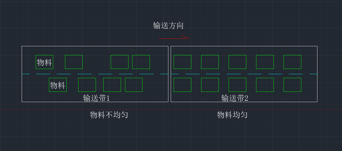

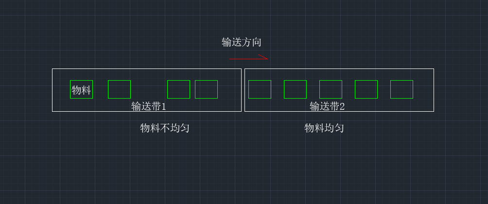

如图所示,输送线1上的物料间距不等,没有规律。如何通过光电和电机结合控制物料在输送线2上成为间距相等的

发表于 2021-10-9 18:21:20 | 显示全部楼层
没个堆栈实现不了呀,除非允许皮带2停止
发表于 2021-10-9 20:02:36 | 显示全部楼层
两个气缸,拦一放一
你这方法可行性比较大  发表于 2021-10-10 16:58
发表于 2021-10-9 22:28:40 | 显示全部楼层
12线传输速度不同步,间隔释放。
能不能具体描述下,怎么间隔释放呀  发表于 2021-10-11 08:44
 楼主| 发表于 2021-10-11 08:43:10 | 显示全部楼层
guyanlenyue 发表于 2021-10-9 20:02
两个气缸,拦一放一
是在输送线1上进行拦1放1控制放料吗?如果间隔较大,是不是输送线2停止等待。
发表于 2021-10-11 09:40:01 | 显示全部楼层
在线1上把料堆起来,然后间隔相同时间释放。
发表于 2021-10-11 09:44:11 | 显示全部楼层
受不了了 发表于 2021-10-9 18:21
没个堆栈实现不了呀,除非允许皮带2停止
皮带线2做堆栈,增加皮带线3拉距
嗯,确实可以。感谢  发表于 2021-10-12 09:15
是个好办法  发表于 2021-10-11 09:47
 楼主| 发表于 2021-10-12 09:26:47 | 显示全部楼层
giants 发表于 2021-10-11 09:44
皮带线2做堆栈,增加皮带线3拉距
如果像这样,输送线上有2个通道在宽皮带上,如何通过堆栈让物料整齐呢!还是说两个通道分别有电机控制,分开的。
发表于 2021-10-12 11:44:00 | 显示全部楼层
机械小将 发表于 2021-10-12 09:26
如果像这样,输送线上有2个通道在宽皮带上,如何通过堆栈让物料整齐呢!还是说两个通道分别有电机控制, ...
也可以,增加斜挡条,先排队,其余的就一样的,可百度:皮带线拉距  就明白了
