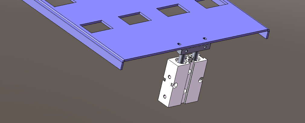

想插入多个零件到另一个装配体里   而且想拥有他们的配合  有没有简单的办法   如果只是让几个零件变成装配体 再插入装配体  感觉还是太麻烦了点 ........

复制配合

另存为副本,然后插入你要的装配体,再分解装配体就行。

插入零件里有随配合复制功能

不改动的话,是不是可以存成零件格式,再插入另一个装配体内
