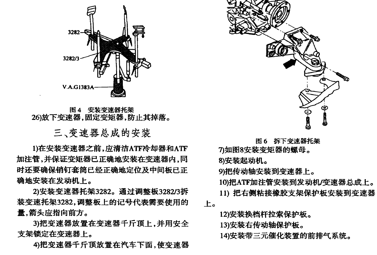

发表于 2021-10-4 10:48:55 | 显示全部楼层
总成图
