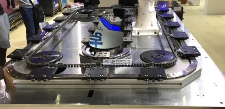

情况是,要想一个电机驱动四个链轮(相同大小),链轮水平,链条水平放置,运动方向(顺时针和逆时针都有需要)。
如图所示:
图一:A是链轮,位置固定,B是张紧轮。

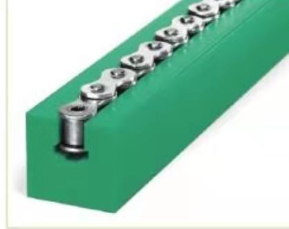

图二:考虑链条受重力扭曲,预防链条脱齿或者跳齿,网上找了一种聚乙烯链条导轨槽托住链条,
放置在AB之间悬空的位置。
这是目前我自己关于这个情况的解决思路。请问懂行的大神,这样可以么,或者需要注意什么,或者有更好的办法么?

发表于 2021-9-29 14:51:06 | 显示全部楼层
百度:环形导轨
 楼主| 发表于 2021-9-29 14:59:42 | 显示全部楼层

有几个疑问,请教下,环形导轨没看到怎么张紧的,环形导轨成本是不是有点高啊,导轨上的座对我来说没用,不需要运送东西,就是为了传动扭矩给四个轴(同步)。

发表于 2021-9-29 15:13:33 | 显示全部楼层
wtangzz147 发表于 2021-9-29 14:59
有几个疑问,请教下,环形导轨没看到怎么张紧的,环形导轨成本是不是有点高啊,导轨上的座对我来说没用, ...
张紧的话,主从做可调保证,不需要导轨就去掉好了,链条聚乙烯的衬条是要的

哦哦,主从轮是固定死了,是不是张紧的话还得我图示AB的那种样子。聚乙烯衬条是我找到的图示绿色那种么,之前没用过。
