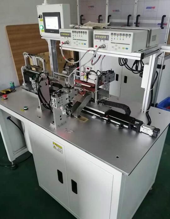

电子烟网状发热丝自动冲切及自动测电阻设备(13620966364)
(1)一条24~32个不等数量的镍银合金蚀刻的网状发热丝(主要给电子烟发热用);
(2)原来是用气缸自动冲切(将一条冲切成散状的,一个个),然后,人工用直流电阻测试仪上面的鳄鱼钳夹住(正负极)测试电阻。
(3)现在我们设计的设备,人工放一条料于冲切模具下座定位上,然后,机器自动冲切,自动夹住、自动测试电阻(2片/次,前后各一片)
(4)产能: 4000片/小时。

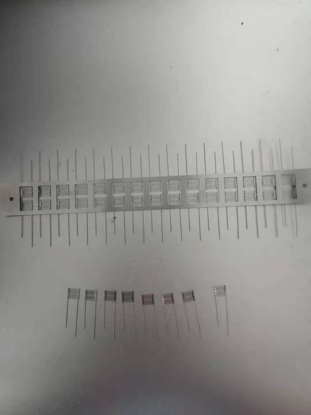

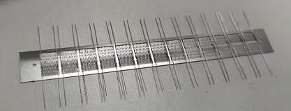

条状网形发热丝样品
条状网形发热丝样品
冲切后产品对比
冲切后产品对比
自动冲切及自动测电阻设备图片1
自动冲切及自动测电阻设备图片1

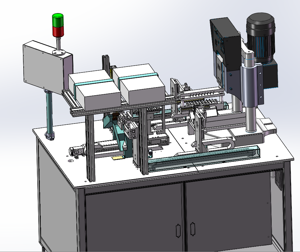

自动冲切及自动测电阻设备图片2
自动冲切及自动测电阻设备图片2

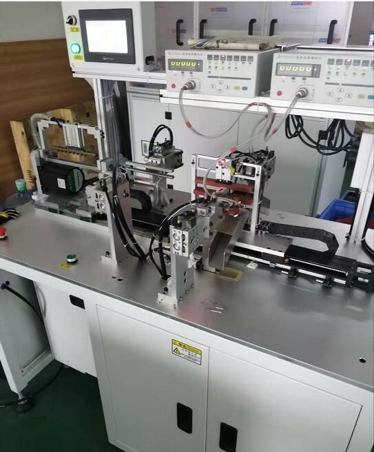

电子烟网状发热丝冲切及测电阻设备图1
电子烟网状发热丝冲切及测电阻设备图1

  再加上自动上料就好多了。
自动送料送不了,因为这个网状发热丝长短脚,旁边有二个定位孔定位,人工手工放料,设备成本才低;如果加上自动上料设备造价高,电子烟工厂就不大会考虑了。  发表于 2021-9-29 09:15
