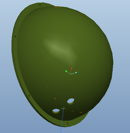

如题,有什么好的机械固定方式,能将两个半球叠加一起。
球不大,球面半径SR25,翻边法兰不能太大,理想是最大到φ55,材质是5系铝合金;
焊接考虑过了,没法做表面处理,两球中间夹了一层0.3mm的东西,只能先做表面处理,然后机械固定

图上不是有孔位吗 法兰边有限制?

图上不是有孔位吗 法兰边有限制?
孔是我示意的,法兰边有限制,太大影响外观啊

螺纹,细牙的内外螺纹,一个做内,一个做外,旋合

铆钉铆接可以么,你这翻边太窄了,单边2.5mm?

可以做二个半圆形的卡箍夹紧

可以做成螺旋固定或卡槽式的。之前做过一个类似的,不过是塑胶的材质。
这个考虑过了,搞不了,0.5mm铝合金旋压的而成的半球体,而且半球体上有2个孔,通过螺丝固定到另一个零件上
就是在考虑这个,但是不知道铆钉最小有多小的,工艺实现的可行性不知道怎么样,目前想法是有M2的铆钉,铆上去,另一边通过螺丝锁紧,但是不知道铆钉具体有什么规格
边和材料厚度是多少,可以试着用抽芯铆钉  发表于 2021-9-28 08:36
