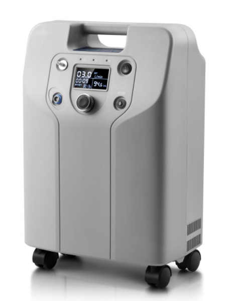

请教一下,通常像图片中两个塑料箱体 外边看不到螺丝的卡扣形式是怎么样的呢

你怎么知道背面没有螺丝呢
发表于 2021-9-23 12:08:04 | 显示全部楼层
背面或者底部,应该是螺丝紧上
发表于 2021-9-23 13:31:21 | 显示全部楼层
这种较大的结构件一般会采用卡扣加自攻的形式
发表于 2021-9-23 15:19:28 | 显示全部楼层
这种比较大的多数用滑扣,螺丝在底部固定
发表于 2021-9-23 16:17:11 | 显示全部楼层
如果这个是那种没螺丝的话,可能是内卡,当然也有可能会有多层盖板,外边卡扣遮挡里面螺丝,没见到实物不太清楚,不过我说的这两种都看不到螺丝,你可以参考手机后盖板那种的形式,我感觉还行
发表于 2021-9-23 16:46:22 | 显示全部楼层
这是个啥造型挺别致。
发表于 2021-9-23 17:29:04 | 显示全部楼层
未来第一站 发表于 2021-9-23 16:46
这是个啥造型挺别致。
可能是监护仪之类的,上面的数字应该是氧气的出气速度啥的
发表于 2021-9-23 18:44:00 | 显示全部楼层
看看有些计算机箱也是用卡扣型式。塑料件用卡扣更好。有一本《塑料件卡扣设计》大致书名是这个,搜电子版的。
发表于 2021-9-24 08:19:12 | 显示全部楼层
a540207063 发表于 2021-9-23 16:17
如果这个是那种没螺丝的话,可能是内卡,当然也有可能会有多层盖板,外边卡扣遮挡里面螺丝,没见到实物不太 ...
手机盖板都是热熔胶了。
