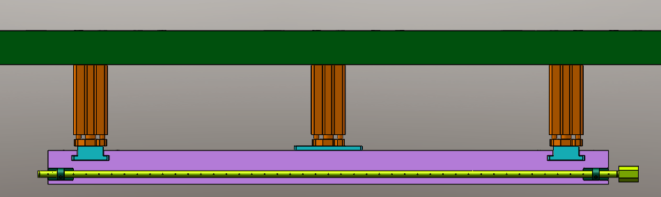

设计一种压制机构 一开始直接3个导杆缸,直接卡死,不得已自制两个浮动接头,但是这个外观实在不敢恭维,新设备又有这样的机构,集思广益.........
发表于 2021-9-22 17:53:59 | 显示全部楼层
两边换成导轨中间用大缸径的气缸行吗
发表于 2021-9-22 17:54:25 | 显示全部楼层
为啥自制浮动接头?
发表于 2021-9-22 18:18:58 | 显示全部楼层
干嘛用三个气缸呢,这种结构中间用一个大的气缸,两侧加导轨导向或者光轴导向就可以了啊,还能保持整体的平面性。
 楼主| 发表于 2021-9-22 19:14:03 | 显示全部楼层
sunjian12345 发表于 2021-9-22 18:18
干嘛用三个气缸呢,这种结构中间用一个大的气缸,两侧加导轨导向或者光轴导向就可以了啊,还能保持整体的平 ...
为了压力均匀 有旋转的刀具  刮物料的边缘,只用1个气缸 就怕有的地方  抖动
发表于 2021-9-23 08:01:52 | 显示全部楼层
中间用大气缸,把压面的零件做大,覆盖到物料边缘,两侧用导杆导向并加强整体结构刚性
发表于 2021-9-23 08:13:17 | 显示全部楼层
两边加了导向,怎么会抖动呢,刚性做好些,除非你的导向间隙大,不然不会有抖动产生的,你这个三个气缸一起动还不好控制,怎么能保证三个气缸同时下降到一个点或者一个平面。
发表于 2021-9-23 09:00:04 | 显示全部楼层
机械设计完丢给电气一句话 保证3个气缸同步动作 你看电气什么表情 你能保证3个气缸同步上下,电机都不敢保证 何况是气缸 你觉得哪里有抖动 哪里就加个导杆  如果 将来3个气缸有一个气缸坏了 另外两个气缸拼命压 另外一个气缸拼命拉
发表于 2021-9-23 09:09:39 | 显示全部楼层
  为啥不是三个气缸独立控制呢?每个气缸下端的压板直接的间隔控制在2mm之内,对你这个应用完全没有影响。反正我用多气缸是无法同步的,无论怎么加导向。另外,导向加多,必然卡死。
发表于 2021-9-23 10:27:51 | 显示全部楼层
用了导杆缸还要加浮动接头
换普通气缸+浮动接头,四周装同步升降器,要么加连杆结构做同步平衡,要么舍弃气缸直接用丝杠+螺母+带/链同步传动+电机
