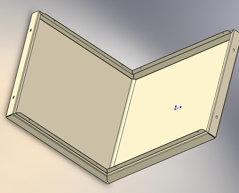

这个钣金件怎么画出来的
发表于 2021-9-17 10:19:25 | 显示全部楼层 |阅读模式
求指导
发表于 2021-9-17 10:23:09 | 显示全部楼层
先画大的L型的折弯,然后用对各个边进行边线折弯。相邻的边线折弯可以一起选,然后软件自动会对干涉处自动拼接。

 楼主| 发表于 2021-9-17 10:29:19 | 显示全部楼层
wtangzz147 发表于 2021-9-17 10:23
先画大的L型的折弯,然后用对各个边进行边线折弯。相邻的边线折弯可以一起选,然后软件自动会对干涉处自动 ...
我傻了,开始用斜接半天没画出来
不难加工,最后折中间的弯,用弧形刀  发表于 2021-9-17 13:34
画是能画出来,加工是不可能的  发表于 2021-9-17 11:32
发表于 2021-9-17 11:18:59 | 显示全部楼层
边线法兰, 正常画就好

发表于 2021-9-18 10:41:28 | 显示全部楼层
“相邻的边线折弯可以一起选,然后软件自动会对干涉处自动拼接。”
~这就是斜接法兰吧
我使用的是边线法兰  发表于 2021-9-18 11:43

发表于 2021-9-24 08:58:35 | 显示全部楼层
边线法兰一直下一步就行
