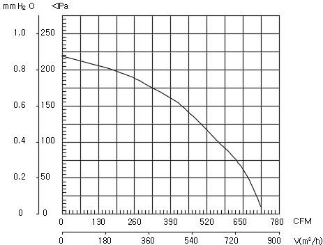

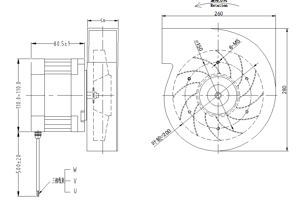

 楼主| 发表于 2021-12-29 16:14:45 | 显示全部楼层
pq特性曲线和外形这样的风机,有老板知道哪里可以供货吗。
各位大佬,不要蜗壳,主要引风作用。
发表于 2021-12-29 17:22:13 | 显示全部楼层
各位大佬,不要蜗壳,主要引风作用。
江阴精亚风机
