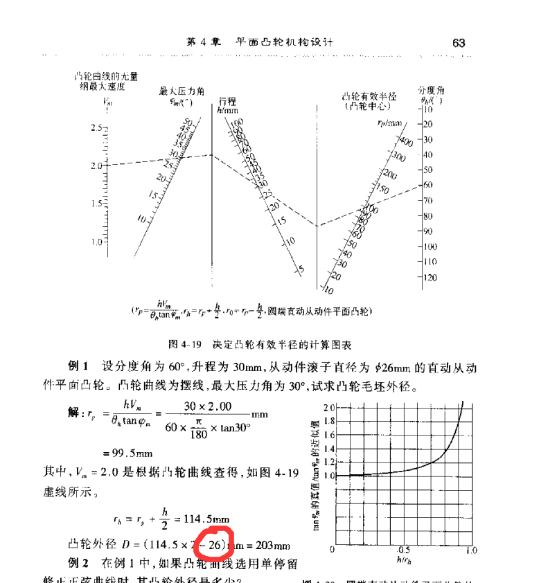

本人研究凸轮尚欠,学习教材过程中遇到一个问题请教前辈,望不吝赐教
《自动机械凸轮机构实用设计手册》 刘昌祺等著,  P103,例1.
《凸轮机构设计》刘昌祺等著,  P63,例1.  是同一个例题。
请问,求取凸轮外圆,最后为什么要减去26呢?rh明明已经是凸轮外圆半径了啊?rh又不是凸轮理论廓线外径!

发表于 2021-9-13 13:03:32 | 显示全部楼层
凸轮实际廓线是要减去从动件滚子直径26的,
发表于 2021-9-13 20:33:06 | 显示全部楼层
可以看下机械原理,2楼没啥问题
