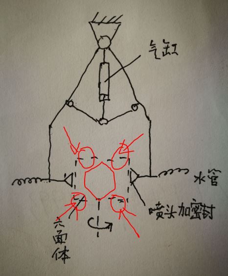

 楼主| 发表于 2021-9-13 20:27:05 | 显示全部楼层
kongping 发表于 2021-9-13 12:27
上个示意图,一个由气缸可开合的六爪机构侧视图,具体细节可添加,六爪的整体机构是不能晃动的,只是六爪 ...
感谢回复,请教一下,这种方式是不是只能夹两面?  我红笔画的六面体,剩余的四个面怎么夹呢?
谢谢
他那个是立面图,那两个就代表六个;你没看夹具和气缸是吊着的吗?  发表于 2021-9-14 07:52
发表于 2021-9-14 09:52:26 | 显示全部楼层
谢谢
可以夹六面,多少面都可以,一个气缸同时控制六个爪开合,那个图只是表示一个对称的侧面,你看看散料抓斗,可以给你启发。
