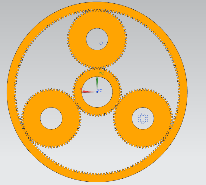

大佬们是否有好点的中心距计算软件,看到几次图纸,中心距达到小数点后四位要求,不知道如何计算的这么精确的,有大神告知一下嘛
发表于 2021-9-10 13:44:01 | 显示全部楼层
机械原理有公式
简单就是齿数×模数
斜齿轮再除以法向模数和角度系数

简单就是齿数×模数
斜齿轮再除以法向模数和角度系数
谢谢,这个是查到的,但是难得遇到这种很精确的数值,所以想请教下各位,这其中是不是有什么注意点
因为有三角函数进入公式,所以有无限不循环小数也是正常的。  发表于 2021-9-10 14:09

发表于 2021-9-10 22:42:34 | 显示全部楼层
直齿齿轮传动中心距计算公式d=1/2*(z1+z2)*m
斜齿轮传动中心距计算公式d=1/2*((z1+z2)*Mn)/cosβ
机械原理教材上有相应的计算公式。
若计算结果是小数点后四位,可以考虑圆整。即使小数点后面有很多位意义不大,实际安装测量时也做不到。
