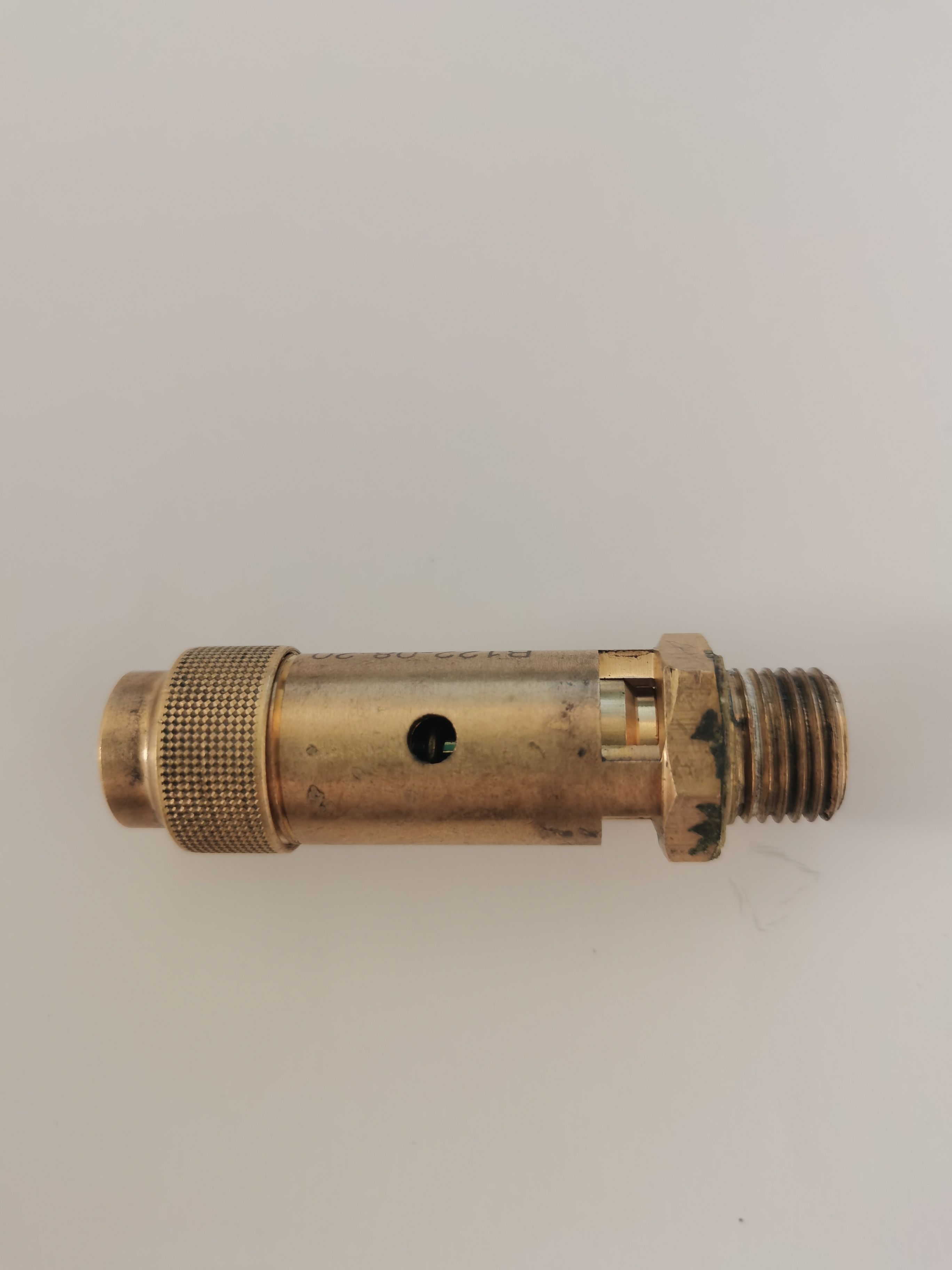

谁家用过这种安全阀?压缩空气用安全阀,最大工作压力不超过1.2MPa。
我们最近用的安全阀总出问题,厂家给的整定压力是10bar±3%。供应商发货过来,我们给设备上安装之前都要拿出去做测试,整定压力合格,我们才能安装。
但是,这种弹簧式安全阀,用一段时间(有时是使用几天),安全阀可能会在1.1,甚至1.2MPa才打开,泄压。
这个安全阀最近大量出问题,供应商也来人处理,但是,不能解决根本问题,而且供应商说了一句,这类安全阀受温度影响比较大,所以,开启压力有时跟神经病一样,搞不准。
我们想换型,谁家用过类似的安全阀?或者有其他品质好,工作可靠的安全阀,请推荐下。

成本不考虑的话。可以换电子触发式的

这种是不是不正规啊?
记得安全阀都需要安全部门检验合格,挂铭牌后才能使用

换不锈钢的试试

使用中安全阀一般是不会打开的。10bar的整定压力,打开压力是11bar,没问题。

你说的没错!整定压力需要去特定的安全阀校验单位做,然后挂上铅封。
