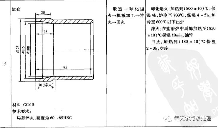

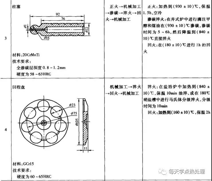

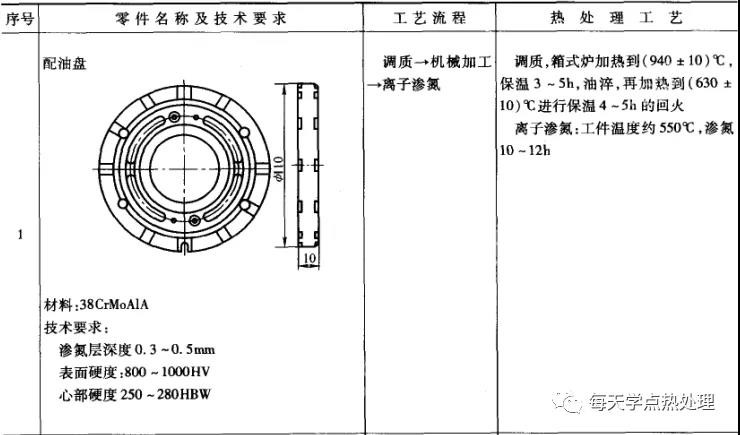

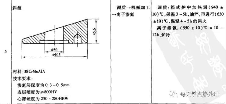

柱塞泵是依靠柱塞在缸体柱塞孔中作往复运动而产生的容积变化来实现吸油和压油过程。
柱塞泵压力高、排量大、效率高,其结构较齿轮泵和叶片泵要复杂,零件加工精度要求高。柱塞泵的主要零件在工作时都承受压应力作用,因此其材料的选用和热处理工艺安排着重从提高耐磨性方面考虑。柱塞泵分径向和轴向两大类,规格型号很多,现就用量较大的CY14-1型轴向柱塞泵零件为例介绍其热处理工艺。柱塞泵的主要零件有配油盘、缸套、柱塞、回程盘、斜盘及传动轴等,其热处理工艺见表3 。
▼表3 柱塞泵零件热处理工艺

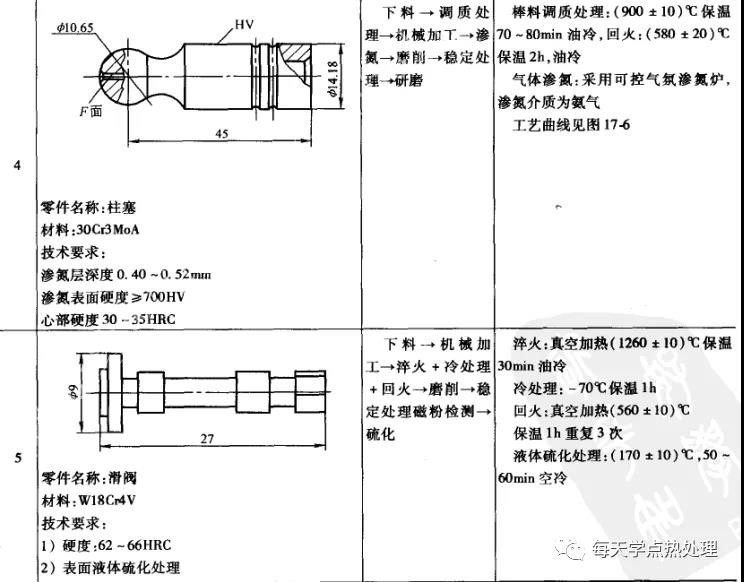

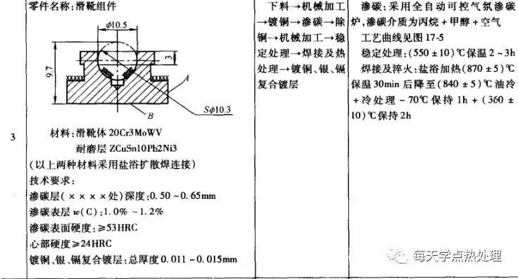

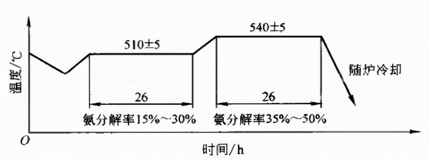

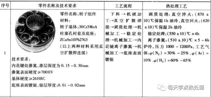

另一种新型柱塞泵主要零件有转子组件、保持架、滑靴组件、柱塞、滑阀等,其热处理工艺见表4 ,滑靴组件可控气氛渗碳及退火工艺曲线见图5,柱塞氮化工艺曲线见图6 。
▼表4 新型柱塞泵零件热处理工艺
▲图5 滑靴组件可控气氛渗碳及退火工艺曲线
▲图6 柱塞氮化工艺曲线
