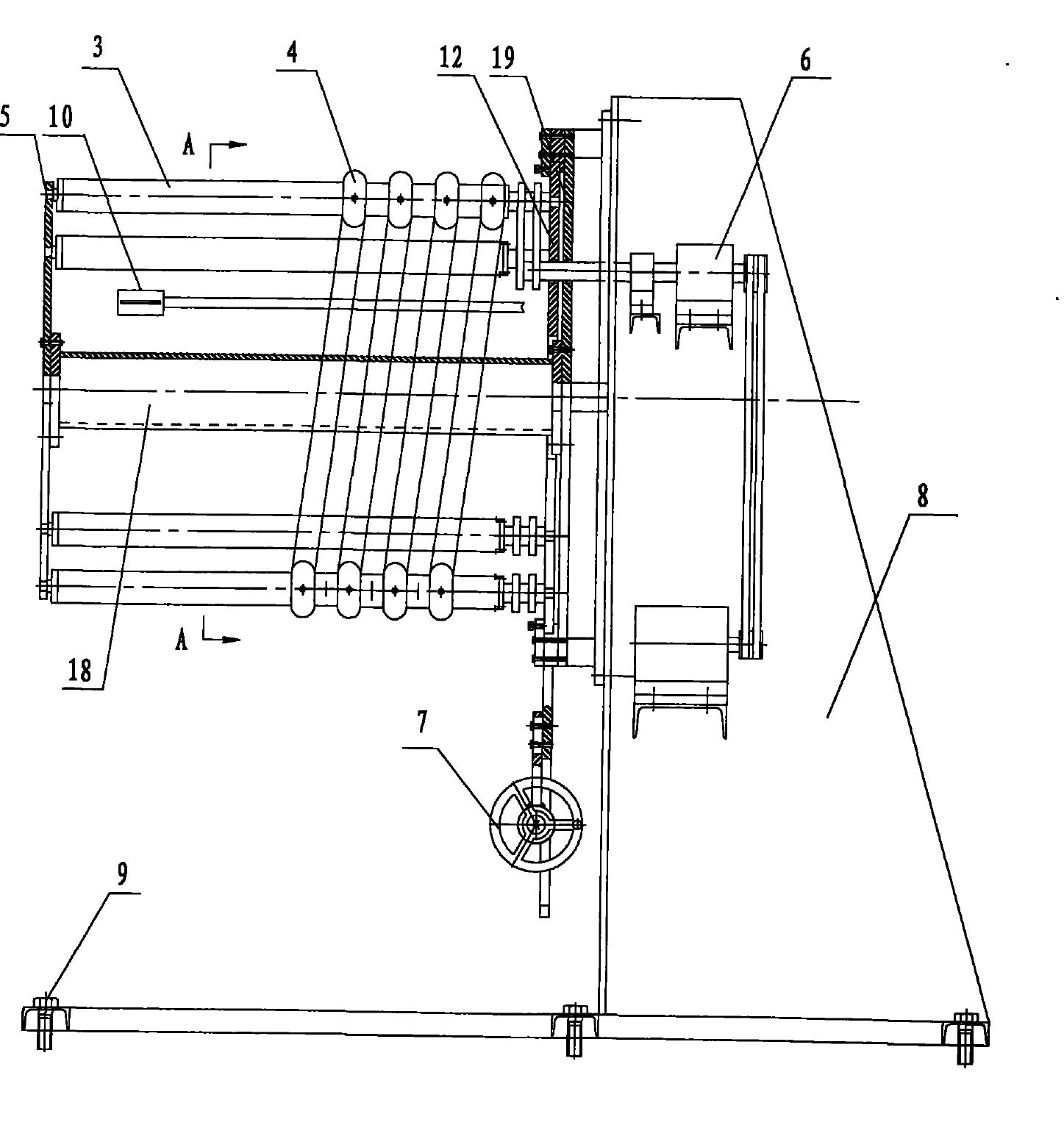

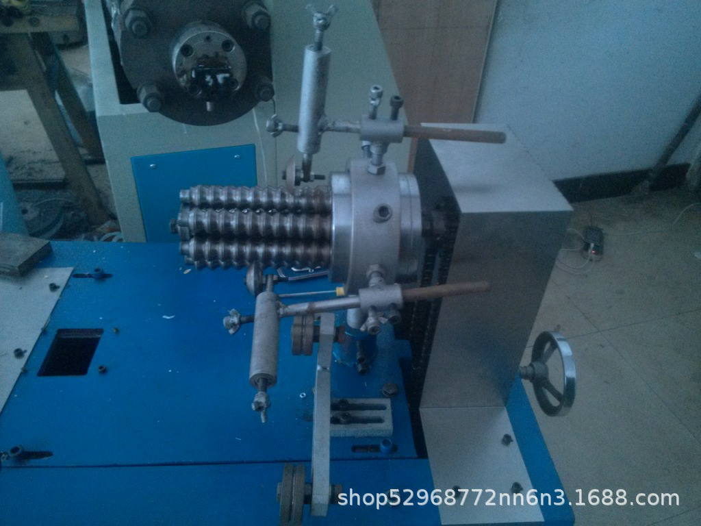

缠螺旋这部件叫什么!?内部是什么机构!?制造有什么技术难度!

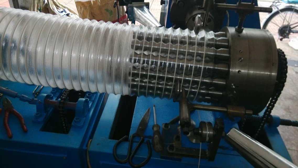

缠绕波纹管成型装置,圆形棍组

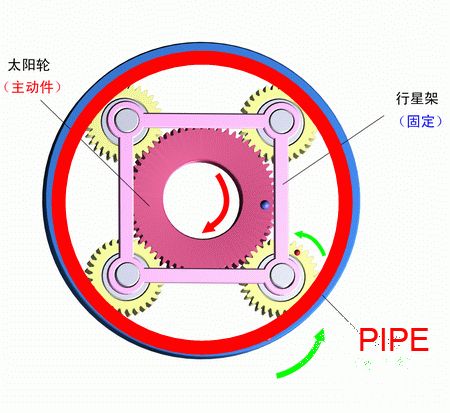

行星齿轮组没有外齿圈

大概知道是行星齿轮结构,但没想明白,怎么用它就能绕出来螺纹了!?。。

滚牙原理,圆棍隆起沿着螺旋线错开

个单独轴旋转形成总的旋转前移运动。

CDKEY* 发表于 2021-9-9 22:02
滚牙原理,圆棍隆起沿着螺旋线错开
是不是这样理解,单个螺旋滚是和相邻螺旋滚配合旋转组合一个大螺旋!?。
发表于 2021-9-9 23:25:24 | 显示全部楼层
是的

那么,为什么不做一个整体大螺旋,旋转大螺旋部件生成螺纹呢!?!?。。
发表于 2021-9-10 07:27:34 | 显示全部楼层
管子才会旋转自动退出
